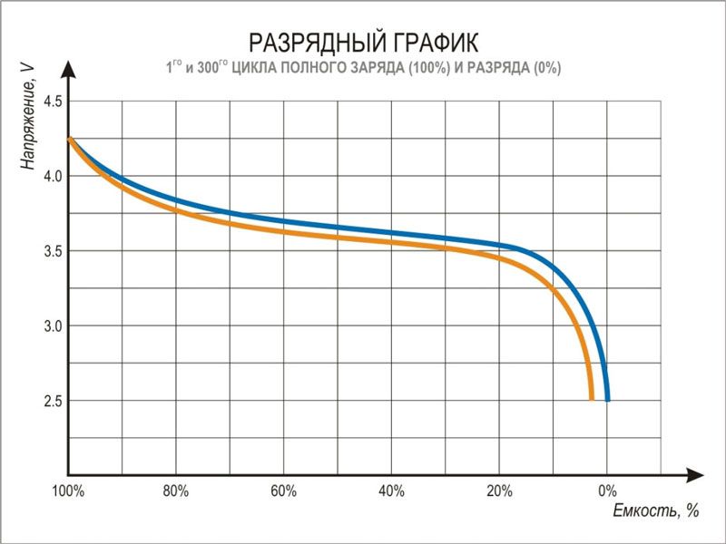

Аккумулятор, как правило, при разряде малым током долго держит напряжение с небольшим и плавным его падением. И только под конец напряжение быстро падает. Надо не по напряжению, а по произведению потребляемого тока на время, т.е. по амперчасам.
Ну-ка просвятите если в курсе. А как ведёт себя литий на издыхании!?
Да как и все... сдыхает махом и все...🙂 ( это график на 1 банку)
