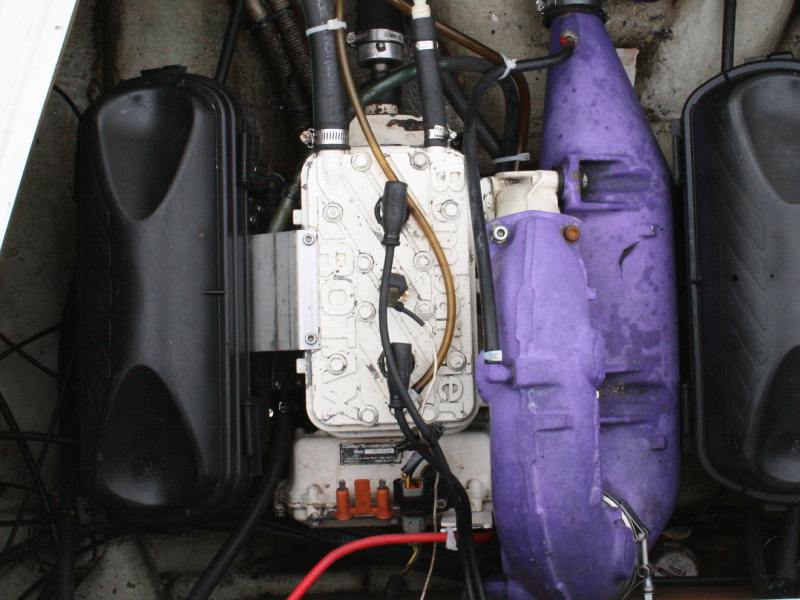

Rotax 657 85 сил.
Dennisko
В хорошем состоянии 1200 евро.
    59 КБ · Просмотры: 98
Расход в час какой? Под авиа, даже не знаю как охлаждение оформить, ведь притока постоянно холодной воды нет... Может я в чем то не прав?
нормальное охлаждение будет через радиатор,каналы в двиге просторные....резонатор другой варить надо....а так двиг хороший....газораспределение как у 582
Простите, что вторгаюсь, но на мой взгляд данный двигатель использовать на летательном аппарате не целесообразно.  Двигатель безусловно хороший но есть несколько НО.  Система охлаждения достаточно заумная включая выхлопной коллектор и глушитель которые охлаждаются водой.  С помпой тоже не так все просто.Попытки интегрировать ее в двигатель в гаражных условиях не увенчалась успехом а лепить порнуху смысла небыло.  И самое главное редуктор: от 582установить нет возможности т.к. картер этого двигателя не подрозумевает этого. И еще много всяких НО. Хотя нет предела человеческой мысли.  Еще раз прошу прощения у продовца.   Удачи в продаже.   С ув.
