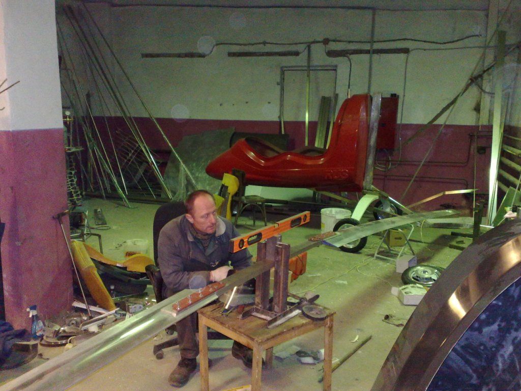

На экструдере этого не видно! Может у стеклопластика есть, но экструдер так не сгибается, там период колебаний больше метра - эти съемки есть, а чтобы короткие были...сомневаюсь.
Правда, работа идет и новый 9 футовый ротор с экструдером  хордой 185 мм подготовили, профиль изменен. Сразу видно на фото, что существенно гибкий стал ротор и махи есть как у стеклотканевого, но таких колебаний вряд ли увидим. Погода жаль не установилась.....
