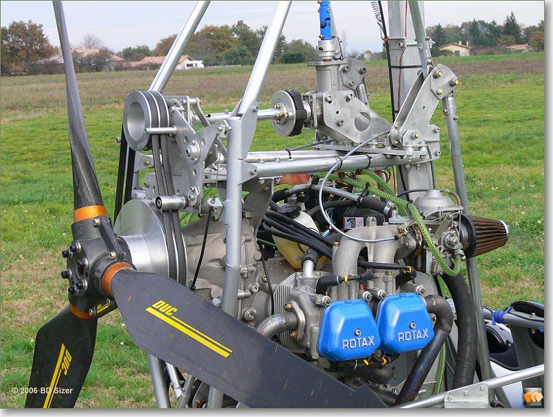

Механизм предраскрутки. Если это банально и не в тему - pardon.

Оень наворченная конструкция  🙂 . Вибрации двигателя замкнуты на раму предраскрутки , она-же является опорной поверхностью  для рычагов упраления ротором.  В итоге весь этот оркестр приходт на ротор . На мой взгяд весьма сомнительное удовольствие . Еще видно что ножовочкой по металлу и напильничком работать нелюбит.
