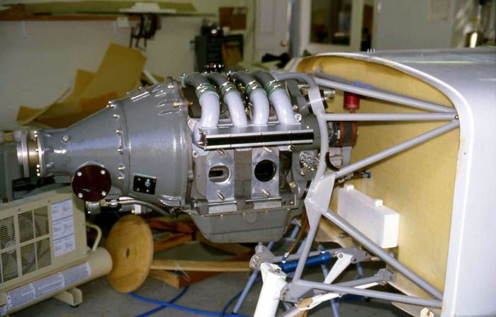

Роторы Mistral
2х роторные двигатели мощностью 190-230 л.с. с редуктором. Потребляют 100лл или автобензин. Стоят от 31,5 до 35 тысяч. Сделано в Швейцарии.
http://www.mistral-engines.com/
    49,3 КБ · Просмотры: 222
Я в декабре был на этой фирме.
Буквально на днях мотор получил сертификат типа.
Но,откровенно говоря,воображения мотор не поразил.Все та же пресловутая Мазда - некоторые собственные изыски в общей компоновке погоды не делают.
Тем не менее,двигатель работает неплохо - запускали для нас;характеристики подтверждаются согласно телеметрии.

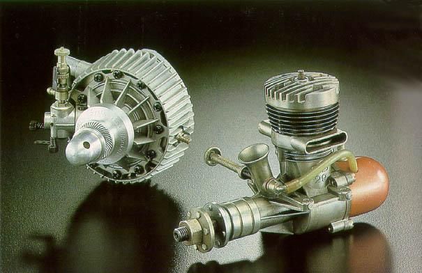

А это тоже из той же оперы.

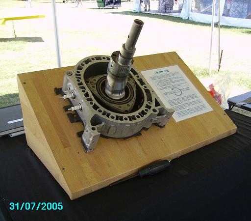

А это опять Ваш же мотор  с того же сайта, на самом деле это японский мотор "13B", он взят за базу.

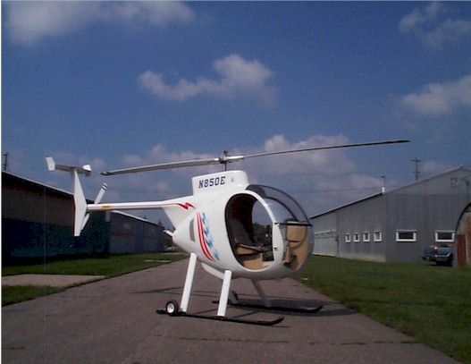

А этот "веТролет" тоже с роторным двигателем. Что касается стоимости, то все условно. Базовая, наземная версия выдает в нетурбированном варианте 160 лошадей на 7000 оборотах, и стоит тысяч 6-8 (без обвеса), далее ребятЫ, которые любят из неба делать бизнес дефорсируют штатный мотор, и плюс ставят свои глушители, понижающий редуктор, или ременно-зубчатые передачи и прочую самодельНость, а потом назначают с потолка цену. Отсюда и стоимость, и будь она хоть в швейцарских кронах или в гульденах, с Вас всегда попросят сначала по максимуму.
