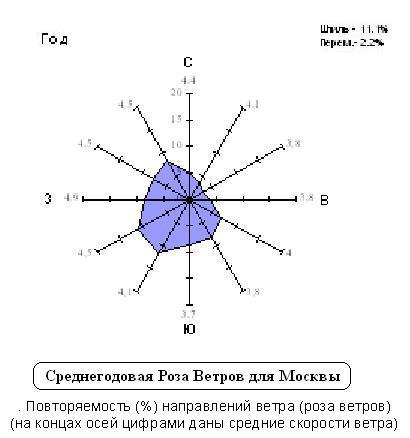

Итак, понятно, что направление преобладающих ветров, должно учитывать перед планированием будущей полосы.  Но вот засада. Все знают о розе ветров, но в сети нет нигде данных по регионам и времени года. Не смог я пока найти полезной инфы.
К примеру, нужно определиться с розой ветров в Московской области. Особенно в дачный сезон.
Какие направление стоит рассматривать и принимать во внимание? Типа северо-запад дует чаще, а восток приносит непогоду или наоборот?
Есть устоявшиеся данные по этому вопросу, или надо пытаться рыться в архивах метеорологов за крайние лет 20 ?
"Розой Ветров" в метеорологии называют повторяемость направлений ветра по румбам сторон горизонта (см Розу Ветров для Москвы). По данным наблюдений за направлением ветра (по флюгеру, анеморумбометру....) с использованием достаточно длинного ряда метеонаблюдений по румбам откладываются отрезки, равные числу случаев данного направления ветра, а затем концы этих отрезков соединяют прямыми линиями (кроме того, рассчитывается число штилей, см, и число случаев неустойчивого "переменного" ветра, см). Кроме того, по направлениям указывается средняя величина скорости ветра. Розв Ветров строится как по месяцам года, так и среднегодовая (как на рис.).
Главная задача Розы Ветров - определить, с какой частотой движется воздушный поток ("Откуда") с какой стороны горизонта и выявить "преобладающее направление ветра" (или "Господствующее").
Данные Розы ветров необходимы многим отраслям хозяйства страны. В Авиации специально располагают Взлётно-посадочную полосу (ВПП) вдоль Господствующего ветра (чтобы меньше было случаев "бокового ветра", при которых взлёт и посадка самолётов затруднены, экологам важно оценивать направление "шлейфа" переноса примесей от загрязняющих промышленных объектов, парковым работникам и лесоводам - для ориентации лесосек и оценки переноса семян и движения лесных пожаров, агрономам - для расчётов траекторий движения сельхозавиации над угодиями с учётом сноса химудобрений, градостроителям - для ориентации основных проспектов по отношению к Господствующему ветру (для южных городов - для улучшения проветривания, для северных - наоборот, уменьшения "продуваемости") и т.д. и т.п. Задач, решаемых с помощью Розы Ветров великое множество! Это говорит о большой пользе для хозяйства страны, приносимой Гидрометслужбой, даже лишь по этому одному "ветровому" параметру атмосферы, не говоря уж о множестве других метеорологических параметров!

Это конечно уже кое что. Правда в итоге, все упирается в советскую книгу   "Научно-прикладной справочник по климату СССР" нужного региона . Её все ищут в сети, но мало кому удается найти.
Вот нарыл более современные данные. Правда архив только с 2007 года, зато по недельно можно анализировать.
К примеру, неделя в прошлом году
http://www.realmeteo.ru/moscow/3/history/weekly/2009/34/
И судя по данным с этого сайта, этим летом у нас слишком много восточного ветра.
