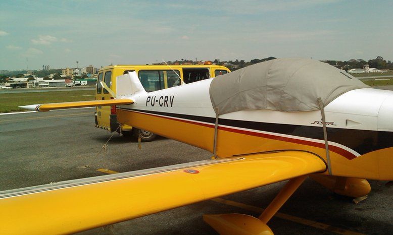

При скоростном проходе на малой высоте RV-9A задел провода и срезал себе хвост. После этого пилот летел еще 15 минут и произвел посадку на одном из ближайших аэродромов.  По мере  появления деталей летного происшествия выложу здесь.

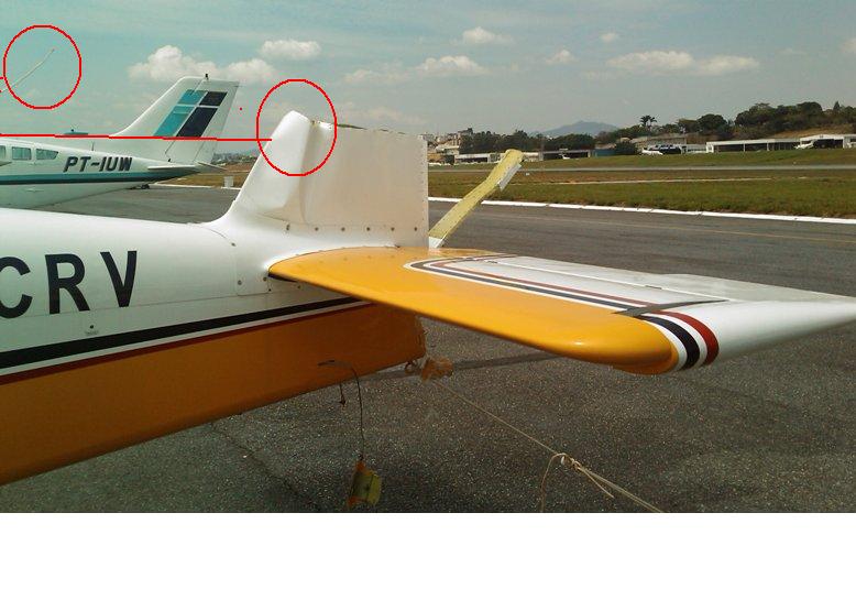

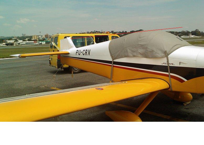

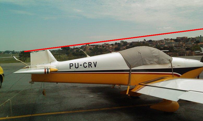

присмотрелся к фото. Увидел изгиб антенны. Провёл линию между изгибом антены и срезом руля высоты .... и понял причину чехления кабины. ОДНОЗНАЧНО задел провода и остеклением кабины...
Однозначно мужику повезло. А если проводить линии, то прямые и по срезу киля. Тогда получается что остекления никак не касался. Может быть мог, может быть увернулся, короче повезло и слава Богу.
ЗЫ. Изгиб антены вообще рояля не играет. Все гнется в месте максимального момента при прочих равных.  Иначе крылья не гнулись бы ближе к корню, где квадрат длинны расчетной консоли, а только законцовки отгинались при ударе непостредственно об землю  😀

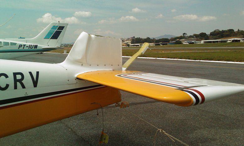

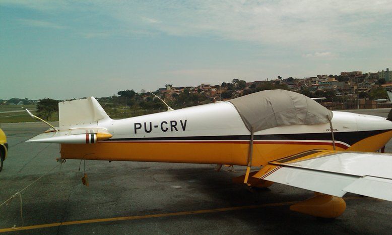

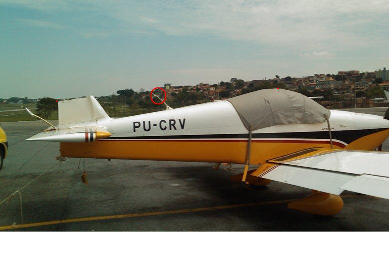

Исходя из рассказоа пилота которого я уже упоминал в своём топике выше , в момент касания им проводов был резкий "клевок" самолёта вниз. Из этого и срез такой получился. Обратите внимание , что перед надрывом тросом материала РН присутствует серьёзная деформация алюминия на лобике. Видно место первой встречи с тросом , потом прогиб , и только потом перерезание ....  Кроме того обратите внимание на деформацию антенны и место этой деформации
ПыСы : на 3 снимке, с правой стороны  обратите внимание на неестественно загнутую вверх от деформации антенну

Немного свежих деталей летного происшествия в котором произошла ампутация хвоста. Вопрос завода - ответ клиента.
- На какой скорости это случилось?   220км/ч
- Как самолет управлялся с таким повреждением?   Самолет вел себя устойчиво.Все что я смог заметить это отсутствие руля направления так как педали "ушли вперед", в остальном самолет вел себя нормально.
- Было ли рыскание?   Никакого рыскания
- Как самолет вел себя по крену?   Отлично
- Изменяли ли обороты двигателя?   Нет
- Что можете сказать про посадочные характеристики?       Все было как обычно за исключением отсутствия руля направления
- Были ли повреждены крепления педалей в кабине?   Сказал что посмотрит и доложит
- Были ли повреждения шпангоутов вдоль тросов управления рулем направления?   Тоже сказал что проверит и все расскажет
Летел с ампутированным хвостом 15 минут до своего аэродрома.
