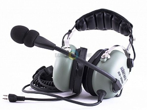

Однозначно А-14!! К ней можно штатно и  авиационную гарнитуру Sirus HD-3000A цеплять с кнопкой PTT. Я пробовал, покупал такой комплект для авиаперсонала аэродрома. Очень хороший вариант!! :IMHO

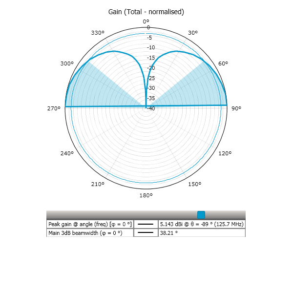

Несоветовал бы использовать переносную радиостанцию с наружней антенной.......
Это почему ??? Антенна на Вертексах - обычный 1/4 вибратор, землей является корпус Р/ст+-человек. Неважно, есть там катушки удлиняющие или нет.  У китайцев антенна - спираль стальная омедненная. Купите антенну на ибее и разрежте. Ничего там нет. Я измерял КСВ для штатной - настроена на середину диапазона. Удлинить Пигтейлом можно без проблем. Установка внешней антенны никак не должно влиять на характеристики р/ст.
Более того, установка внешней антенны в правильном месте может повлиять на дальность связи: штырь вниз - хорошая связь с землей, штырь вверх - хорошая связь с бортами.
Радиотехника, это не наука о контактах. Это уже моё ИМХО.
