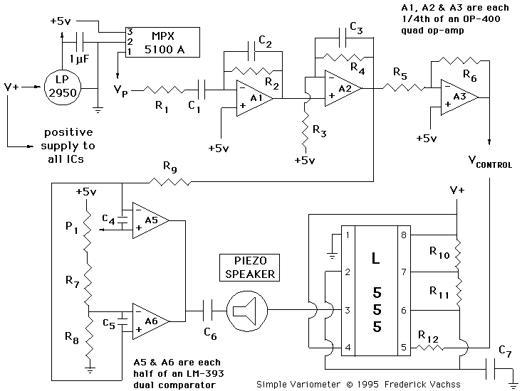

Ловить восходящие потоки, глядя не на облака, а на стрелку вариометра - жутко неудобно. Нашел тут схему акустического вариометра-пищалки http://topaflyers.com/kites/altbuild.html, которая показалась грамотной.
Заказал детали (23 Евро), за полдня собрал, настроил, работает. От резистора R3 пришлось бросить на землю резистор 68 К для компенсации сдвига нуля операционника. Кстати, операционник я взял LM324.  Ток потребления прибора порядка 15 мА@9V, не расстраивается в пределах 8-10В. Прибор позволяет уверенно определать скороподъемность порядка 30 см/с - начинает пищать, при увеличении скорости подъема тон повышается. При быстром снижении включается низкий тон.  В полете пока не испытывал - не сезон.

Самое дорогое в этой схеме, как я понимаю, это MPX5100A?
Вот только датчика MPX5100A, диапазон температурной компенсации и параметры гарантируются от 0 до +85 по Цельсию, что вроде как не для наружного применения хотя рабочий диапазон по температуре от -40[sup]о[/sup].

Есть разные схемы варио в интернете, даже очень хорошие, но за полдня их не соберешь. Моя схема это наверное предел простоты.
да, больше половины, 15 Евро она стоит

Номиналы деталей в моем варианте:
R1,2,4 - 220k
R3 100
R5,6 47k
R8 4k7
P1,R7 - многооборотники 1к
R9 390k
R10 1M
R11 2M2+2M2 (по идее должно быть 5М6)
R12 3k9
C1,2,3 1uF не керамический (лавсановый)
С4,5,6 0,1 uF
C7 330 pF
успехов при повторении!
