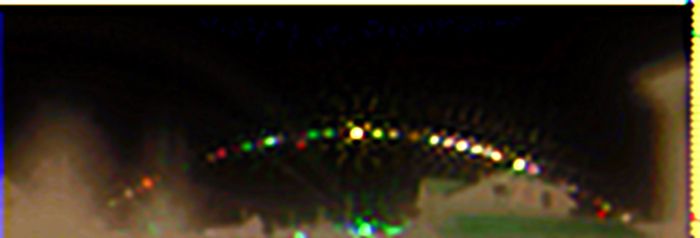

Я сваял пассивный радар на 10 ГГц. Захотелось "увидеть" спутники на геостационарной орбите. Но оказалось, что кроме спутников на радиоснимке видны дома, деревья и многое другое. Я и сам не ожидал, что так получится...
Вот тут побольше снимков можно посмотреть
http://meteosputnik.ru/item243
    14,4 КБ · Просмотры: 224
