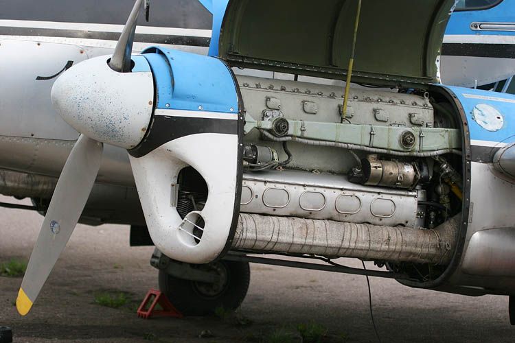

А нет-ли фото силовой установки с открытым капотом? Интересно мотораму посмотреть.
поищу , но не этого именно самолёта

А вот могучий моравский мотор:

Здесь, как я увидел, два консольных клыка сварной коробчатой конструкции (наверное - из стали?), и передняя часть копота крепится исключительно к ним в двух точках (?). А как клыки крепятся к гондоле (или фюзеляжу)?
