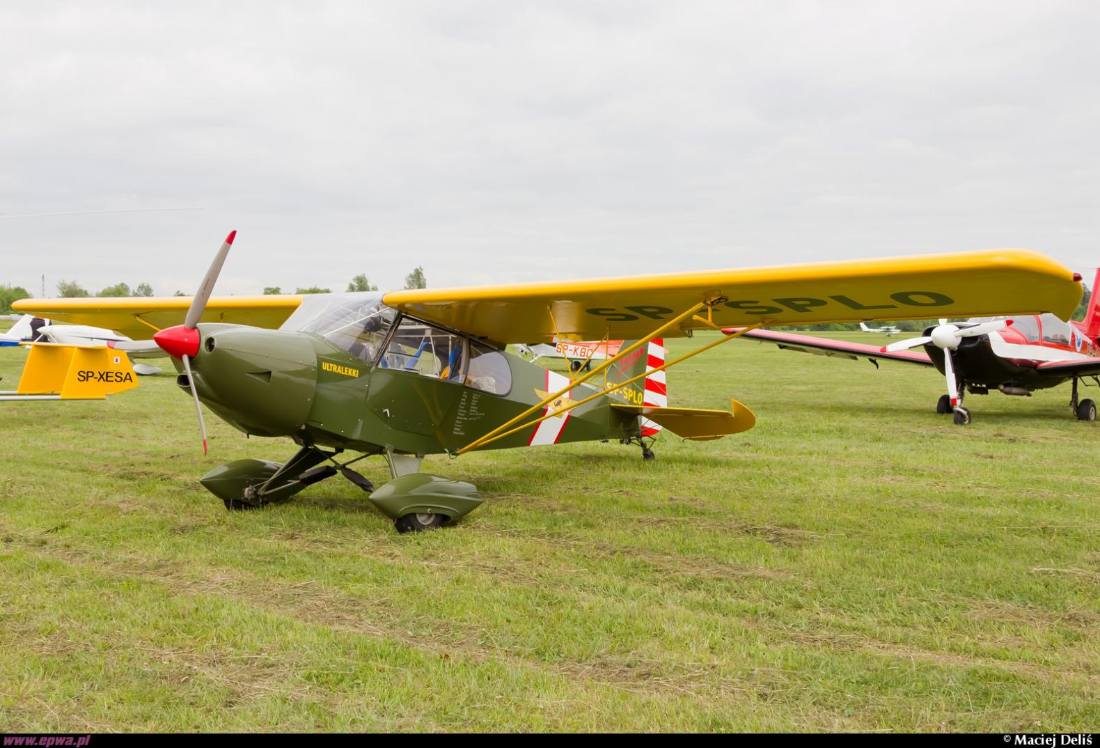

Вопрос к знатокам, это модификация знаменитого пайпера или только название позаимствовано?, нашел случайно читая про vagabond. насколько понял вроде чешский, и характеристики очень неплохие. Кому не трудно поделитесь более подробной информацией.
вот характеристики взятые с википедии
Общие характеристики
Экипаж: один
Вместимость: один пассажир
Размах крыла: 10 м (31,50 футов)
Площадь крыла: 13,01 м 2 (140,0 кв.м)
Профиль крыла : Кларк Y
Вес пустого: 230 кг (507 фунтов)
Вес брутто: 450 кг (992 фунтов)
Силовая установка: 1 [ch215] Rotax 503 двухцилиндровый, с воздушным охлаждением, двухтактный авиационный двигатель , 37 кВт (50 л.с.)
Винты: 3-лопастной композитный
Производительность
Максимальная скорость: 150 км / ч;  81 кН (93 миль / ч)
Крейсерская скорость: 109 км / ч;  59 кН (68 миль / ч)
Скорость сваливания: 43 км / ч;  23 кН (27 миль в час) с закрылками
г пределы: + 6 / -6
Скорость набора высоты: 2.8 м / с (550 фут / мин)
Нагрузка на крыло: 35 кг / м 2 (7,1 фунта / кв м)
    87,8 КБ · Просмотры: 186
Подправил название темы, чтобы было понятно, о каком типе самолёта идёт речь.
насколько понял. это переделанный vagabond, красивей оригинала выглядит, чертежей нет вроде.
летает, вот и заинтересовал очень, может кто даст информацию более расширенную... вроде как использовался в аэроклубах для обучения...
На  одномесном  самолете  обучение  невозможно  производить.
Tulak двухместный. Причем есть модификации и два рядом и один за другим. И да, кое где в Чехии этот самолет используют в летных школах.
К примеру: http://www.laazatec.cz/letecka-skola.html
Есть сомнение, что изображенный борт оснащен 503-м.
Однако, как удобно расположены подкосы.
И насколько разный подход у нас и уних: мы строим тяжеленные копии Каба массой за 800 кг, а они строят наоборот облегченные реплики, которые можно оснастить предельно дешевым РМЗ-500.

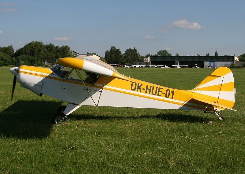

Один самолет базируется в Шевлино под разными именами "китфокс", "хайлэндер".
Но это все же - Tulak.
https://www.flickr.com/photos/33104187@N04/5525699851/in/set-72157627689431612
Самолет из Чехии. Достался с а/м от Шкоды - тяжелым и слабосильным.
Теперь он с двигателем БМВ.
Хороший, летучий аппарат.
