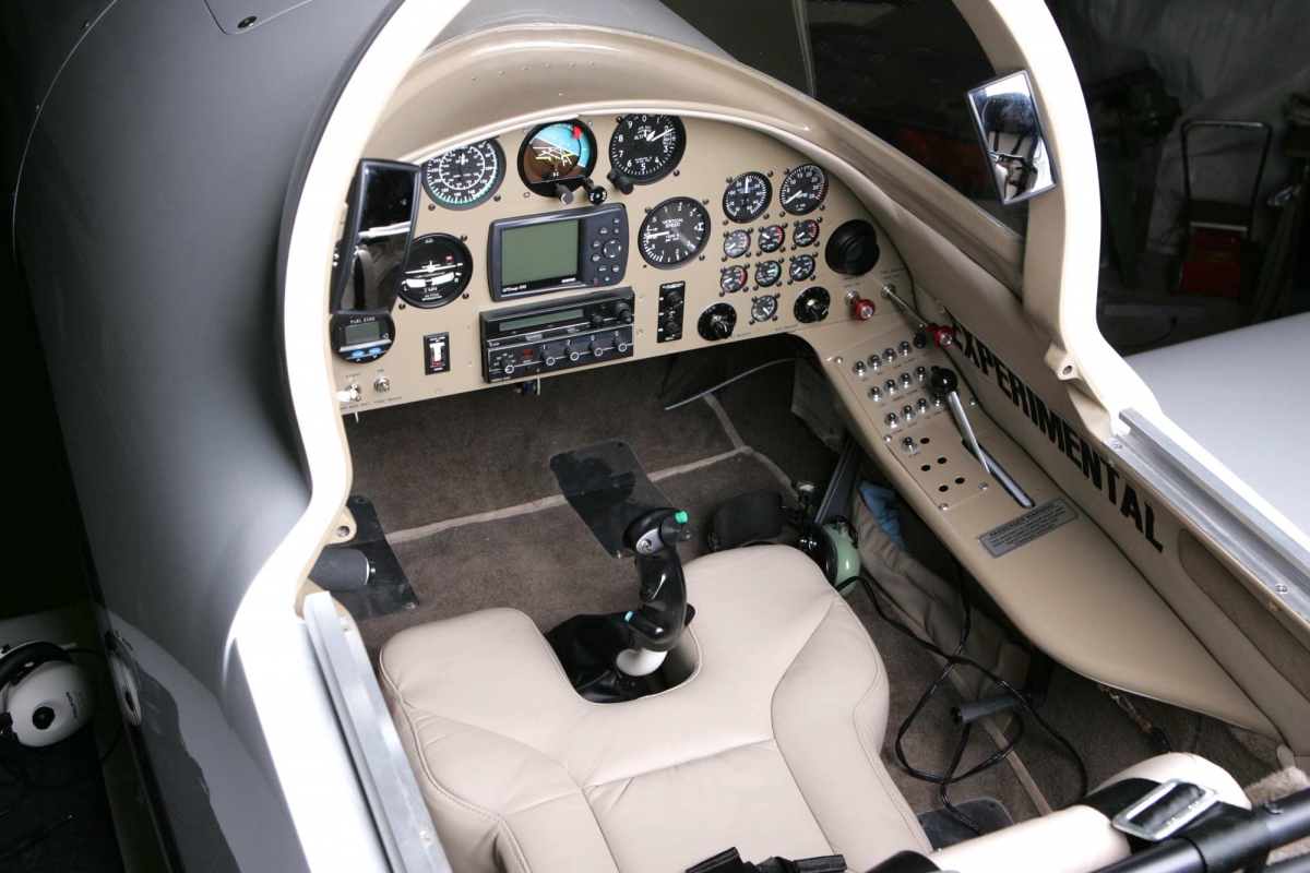

Штудируя свежие объявления на Controller натолкнулся на любопытный самолет.
Пилотажный! Крейсер 380! Двухместный!
Наблюдая за страданиями с ЯК-152  напрашивается вопрос -неужели все уже построено до нас...🙁
еще пара фото
Кит стоит планера  70K USD -  готовый самолет продают за 250 USD
http://www.controller.com/listings/aircraft/for-sale/1443823/2012-new-century-aerosport-radial-rocket
https://www.youtube.com/watch?v=5bGbUKT6QEc
Разбор катастрофы с таким бортом в 2011 году.
Кратко по-русски: человек имел Як-52, потом купил "Ракету", но недостаточно налетал с инструктором при покупке нового борта, запутался в "стеклянной" авионике, автопилоте и ручном управлении смесью ("mixture") и разбился. 🙁
Грусная история.
Мне с точки зрения моторизма категорически не нравится маслобак.
Нравится вылизанность форм и скорости.
как мощность М14п, подняли ,не ужели впрыском, можно поднять до 420 л.с.?
Увеличили степень сжатия,+ впрыск. И кстати получили вполне неплохой расход топлива около 50 литров в час на крейсере в 350 километров в час...
Странный подход к форсировке мотора.
При запасе степени сжатия и наличии компрессора , достаточно  изменить передаточное число компрессора.
Судя по фотографии двигателя изготовители избавились от воздушного запуска и применили электростартер .Уборка и выпуск шасси ,управление механизацией  тоже электрические ?
Чудеса может и бывают, но тогда вам в церковь. А для некрещёных при таких характеристиках не меньше 80 л/ч.
