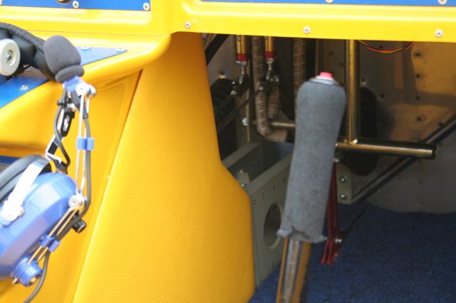

Органы управления - выполнено хорошо. Резиновый аммортизатор носовой стойки по принципу Зодиака

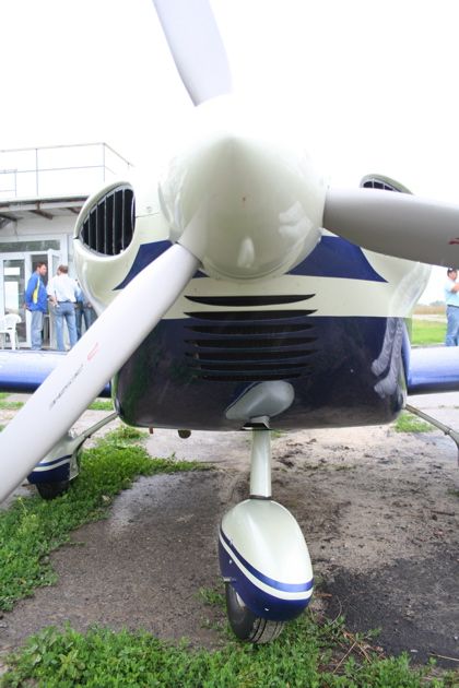

Интересная форма обтекателя двигателя и воздухозаборников. На Ротаксах не встречал такую

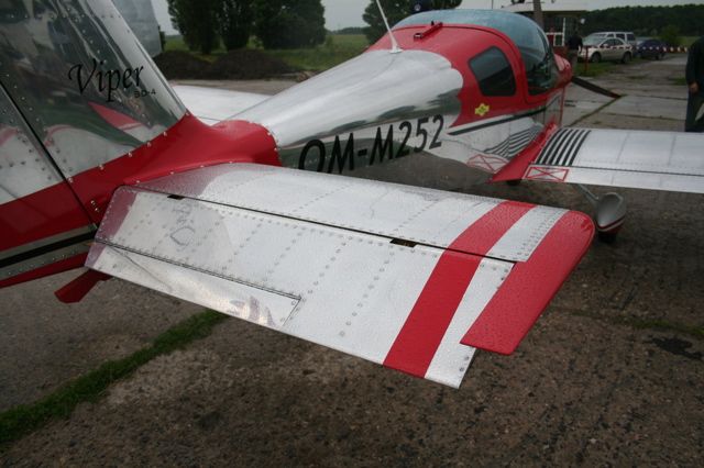

Закрылок на кронштейне. Элерон - шомпольное соединение

Полированый дюраль на одном из вайперов смотрелся особенно эффектно

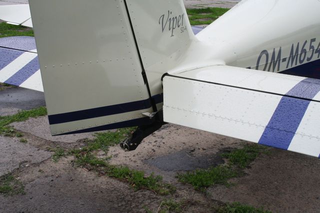

Из замеченых недостатков: рулевая машинка триммера РВ находится за заклепаным лючком - нужно предусмотреть возможность инспекции. Нервюры у корня (визуально) редковато стоят - обшивка будет продавлена ногами. Шаг нервюр почти такой же как в Зодиаке при той же технологии сборки (вытяжные заклепки). Малая емкость топливных баков - 70л (2х35).

Что касается тримиров, то на серийных машинах стоят на рулях  высоты и элеронах электрические.
