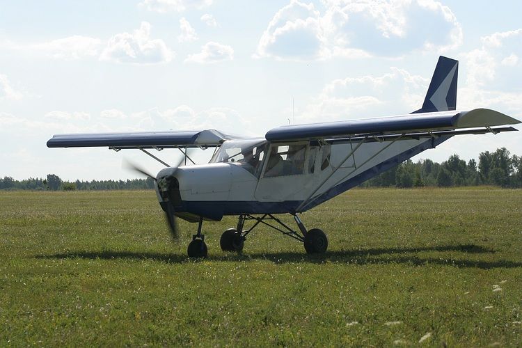

  И так - фото самолета летом этого года.

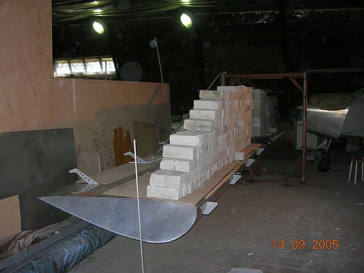

Статические испытания крыла.

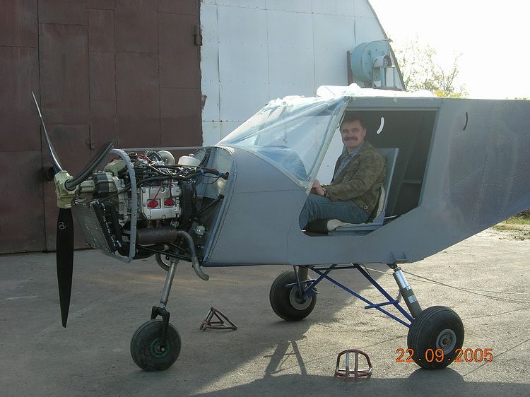

Первый выезд из ангара. Измерение тяги двигателя.
    70,3 КБ · Просмотры: 193

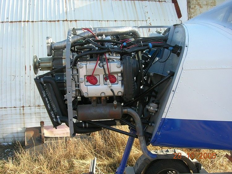

А это сам двигатель - Субару EJ-25.
    107,4 КБ · Просмотры: 187

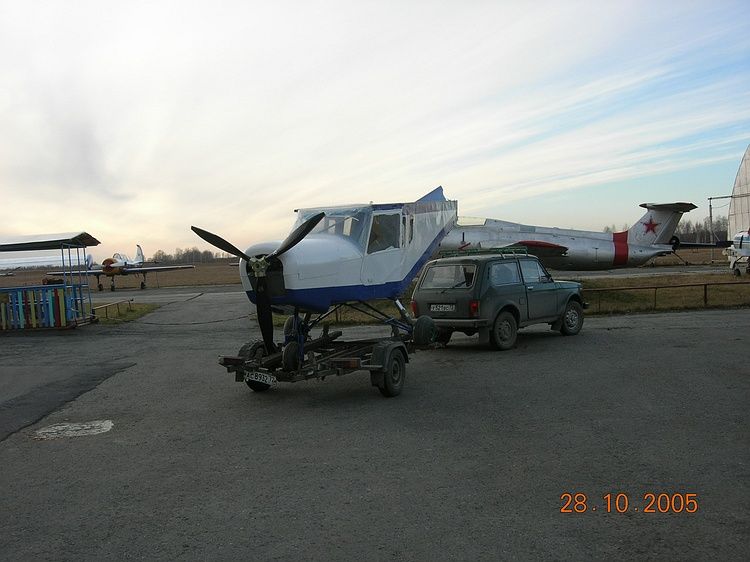

Наш опыт транспортировки самолета.
    55,7 КБ · Просмотры: 170

Скажите, а он 2-х местный? тогда это скорее 701-й...
Да еще вопрос по амортизаторам: как себя показывают?
А почему кирпичи пирамидкой? НАгрузка на прямое крыло ведь везде одинакова.
[highlight]Не[/highlight] одинакова.
Хотя в некоторых случаях, при выполнении расчетов, консервативно принимают пропорционально хордам. Погрешность идет в запас прочности.
Раз за основу взят 801 - то самолет конечно четырехместный - я не ошибся. Амортизаторы показывают себя отлично. Тем более у них есть возможность менять усилие сжатия. Простым велосипедным насосом. Были и подпрыгивания ("козлы") более метра. Гасится практически сразу. А эпюра нагрузок на крыло действительно не прямая - это во всех книгах по расчету самолетов.

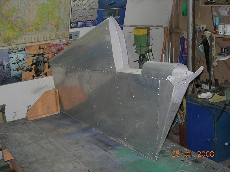

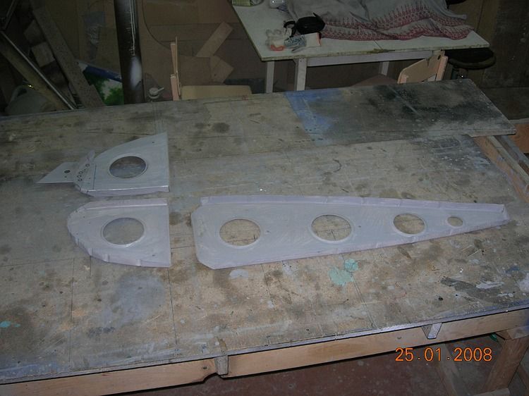

Что бы показать не только готовый самолет, но и процесс постройки, мы продолжаем размещать фотографии. К стати на нашем сайте avia-comp.ru мы открыли страницу, на которой более подробно чем на форуме расскажем о том, как мы строили свой самолет. Здесь же мы покажем только некоторые моменты постройки - может кого-то заитересует. Хотя ни чего нового мы конечно не придумали. И так  фото боковой панели фюзеляжа.
    48,5 КБ · Просмотры: 170

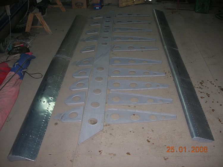

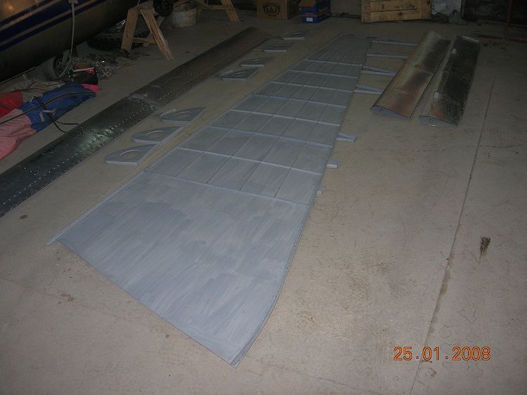

А это набор крыла.
    54,5 КБ · Просмотры: 174

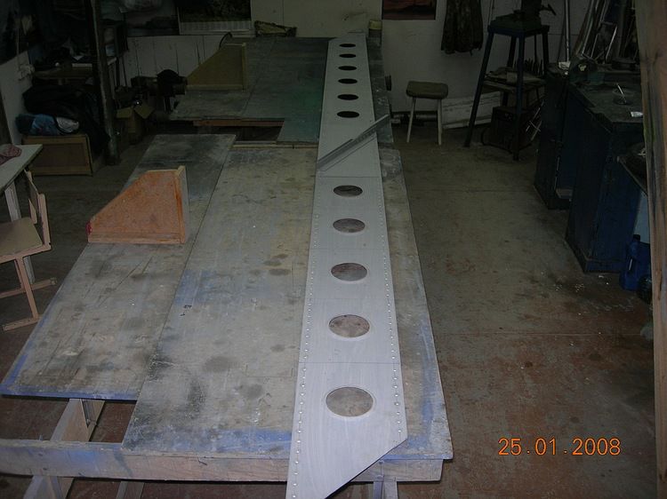

Склепаный лонжерон.
    58 КБ · Просмотры: 183

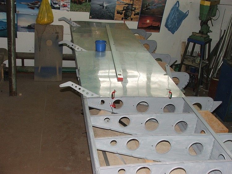

И сборка крыла без стапеля, просто на плоском столе.
    83,4 КБ · Просмотры: 191

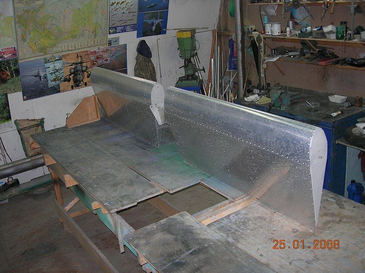

Элементы крыла уже показали. Сейчас посмотрим оперение, правда по элементам их не снимали, есть только фото готовых элементов. Это руль направления.
    65,9 КБ · Просмотры: 169
Руль высоты.
    99,6 КБ · Просмотры: 185
