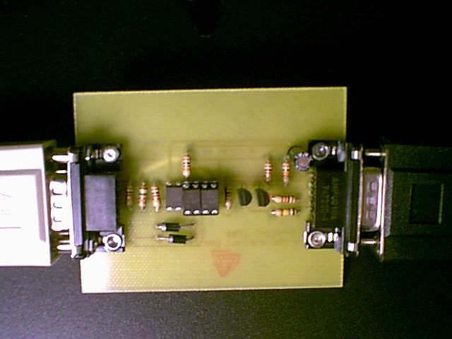

После того, как сняли с производства курские вертушки-расходометры, а топливо хотелось контролировать, то для инжекторов и собрали блочек-счетчик. Подается кроме питания еще один проводок от форсунки. Выход идет на Стратомастер.  Заказали печатки, по мере надобности собираются и ПОЛНОСТЬЮ  ЗАЛИВАЮТСЯ смолой. Только хвосты торчат. Кажется четвертый год пошел, ни одной рекламации не помню.
