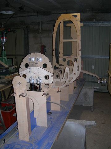

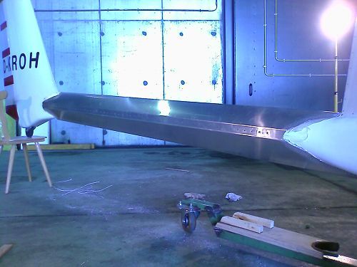

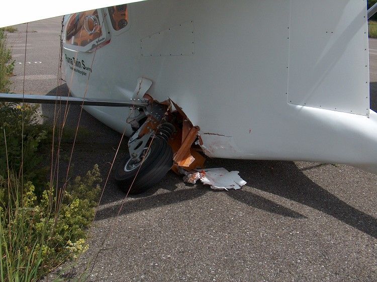

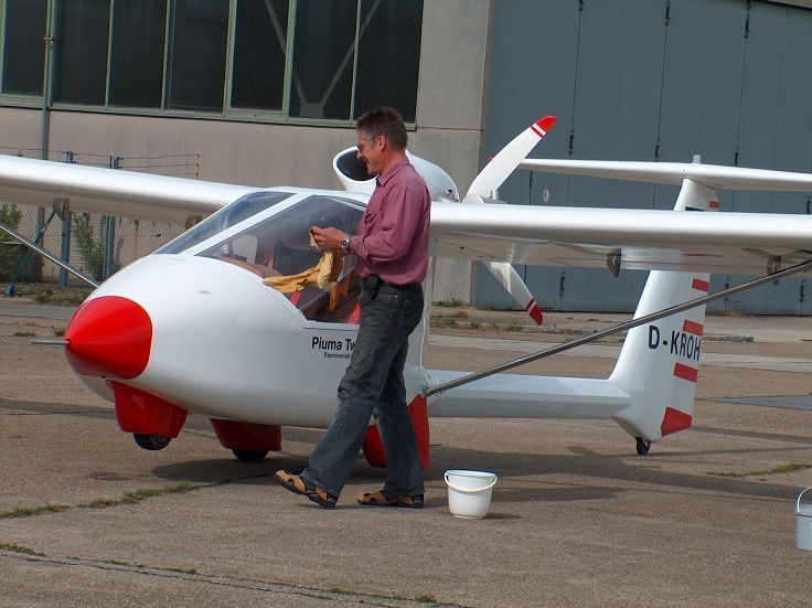

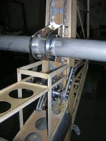

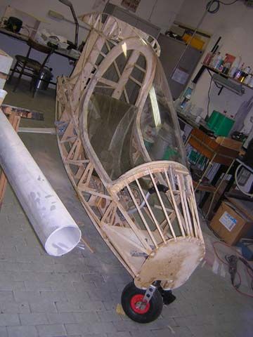

Сайт о строительстве мотопланера на немецком языке.
Много фотографий о постройке, полетах, усилении конструкции и неудачной посадке.
http://piuma.clanmeets.de/

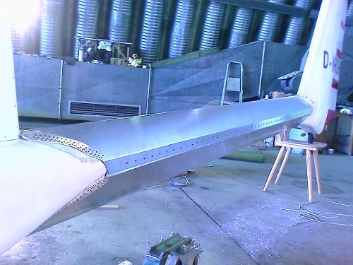

Классический бафтинг,но разрушился самолет, как мне кажется, при вынужденной посадке.Потому что колебания хв балки прекратились.Перетрухал пилот .

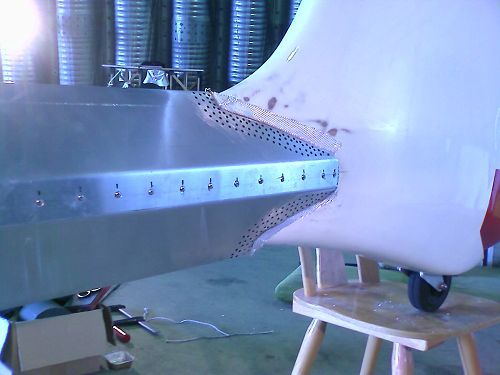

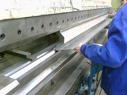

Колебания оперения наблюдались и у немецкого планера PIUMA (   http://piuma.clanmeets.de/ смотри раздел Leitwerkstrдgerversteifung) .
После чего хвостовую балку на нем для повышения жесткости усилили  коробом из гнугого листа. (фото Ответ #2 ).

Грузами на РВ проще. На РП тоже надо груз.
