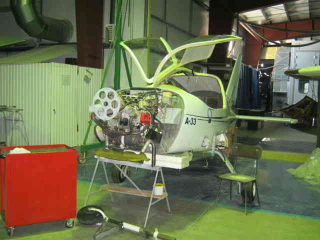

     Выполняем взвешивание ЕЭВС на сертифицированных весах и определяем центровки. Обслуживание и ремонт электрооборудования, настройка авионики и приборов. Ремонт и изготовление элементов самолета из композитных материалов. Ремонт и изготовление интерьеров. Установка дополнительного оборудования. Выполняем любые покрасочные работы.

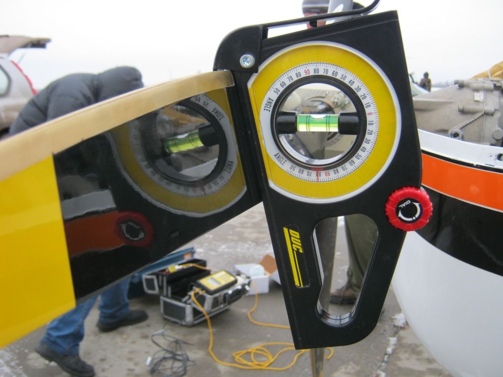

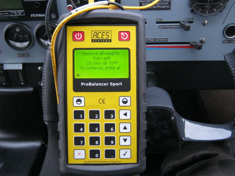

Сервисная станция АэроВолги предлагает услуги по динамической болансировки воздушных винтов. Необходимость данных работ в том, чтобы в результате получить сбалансированную систему двигатель-винт, что позволяет повысить ресурс как узлов двигателя,так и винта, плюс определенный комфорт в полете.
Работы по динамической балансировки начинаются с проверки  углов установки лопастей винта, затем закрепляем датчик вибрации и оптический датчик на двигателе, запускаем двигатель и буржуйская чудо-техника диктует нам какой уравень вибрации и где, какой груз разместить. Так мы добиваемся снижения вибрации до 0.

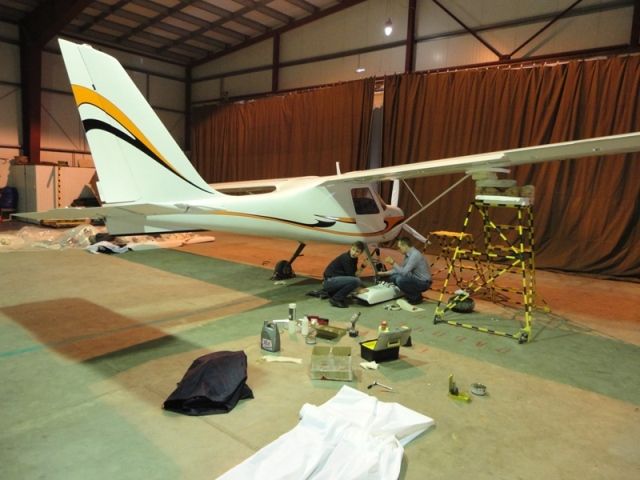

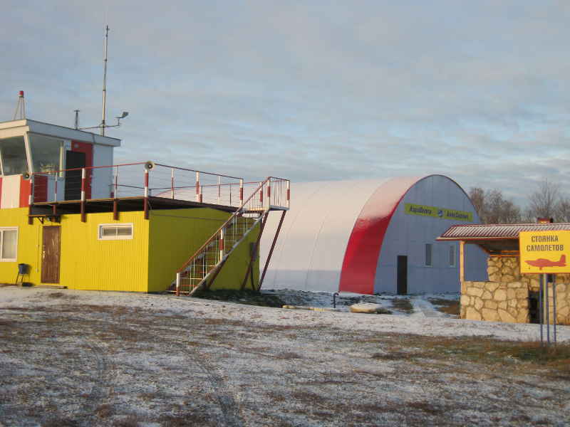

Ангар сервисной службы расположен в 100 метрах от ВПП. Оборудованы стоянки для самолетов. Новая ВПП аэродрома Красный Яр с покрытием длиной 600м с системой ночного старта, грунтовая -  800м.
