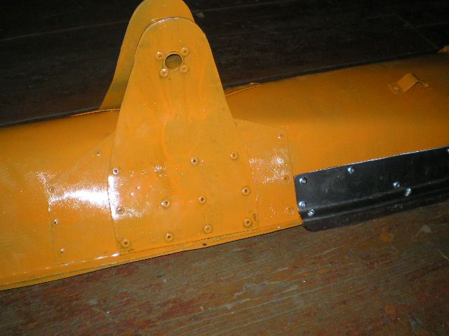

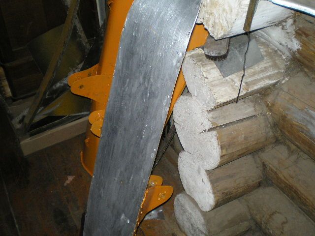

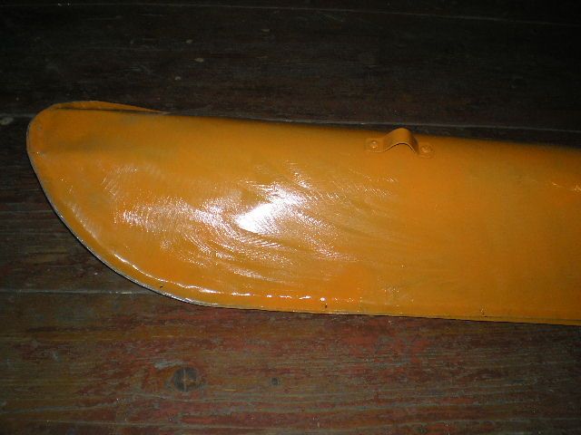

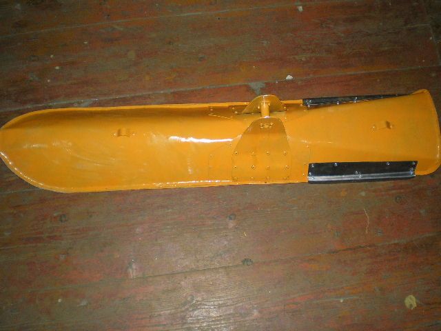

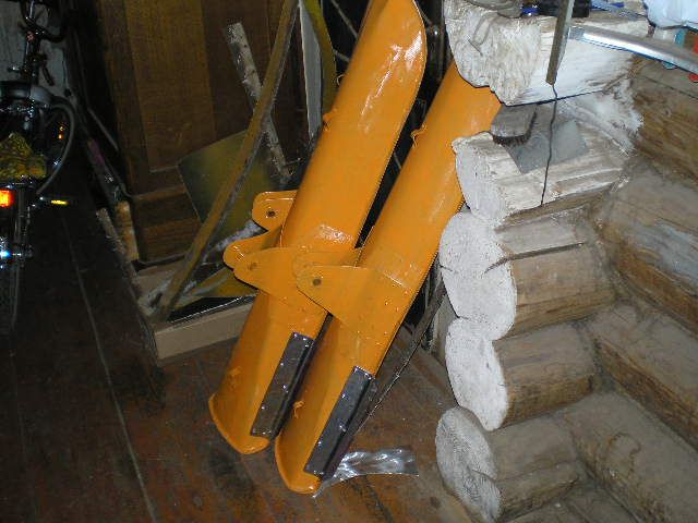

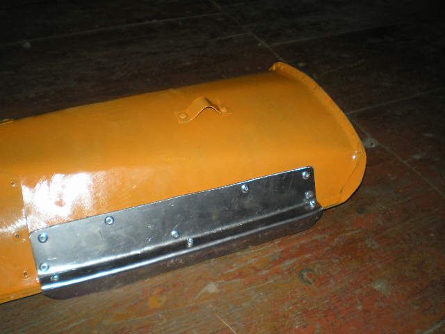

Доброго всем времени суток, проблемка вот в чем - в прошлом году склепал лыжи на дельтик, делал вроде все по размерам (брал не помню где), по насту отлично, по взлетке тоже, по рыхлому снегу пока сами катятся нормально, но как газанешь - переднюю лыжу вдавливает в снег, задние идут вообще по верху. Чего изменить в передней лыже??? Длину ?? Ширину ?? Дельт одноместный, база короткая, точка приложения высоко.

Привет, у тебя ножи на задних лыжах расположены не правильно; они должны быть под креплением лыжи на ось. Заднее расположение ножей должно быть на передней лыже, при повороте лыжи ножи стремятся выравнить её. На задних лыжах с задним расположением ножей при боковом скольжении, они начинают выламывать крепление лыжи.

Точно, спасибо за совет, чего то я об этом и не подумал, переделаю. К стати, предпосылка была - на развороте смотрел и думал - чтож это лыжу то у меня так расеорячило, надо б крепление усилить, а оказывается вон оно из за чего.
На передней лыже они должны быть смещены от оси сантиметров на 5 к хвостику лыжи.

Я бы посоветовал увеличить радиус загиба носка передней лыжи, для улучшения глиссирования на рыхлом снегу. Поищите,в ветке про Птенец есть его фото-видео на кумертауских лыжах, форму их передней части можно взять за образец.

Возможно, все равно подошву подшивать буду попробую. Но скорее всего не в этом дело - задние лыжи такиеже, но они то не зарываются, вообще по верху идут.
Игорь, у тебя моментом от тяги винта переднюю лыжу прижимает, ты это, конечно, и сам понял. А что делать, подумай, да и тут ребята еще подскажут. А я думаю, либо уменьшать нагрузку (увеличивать вынос опоры вперед), либо площадь лыжи побольше сделать. Или, действительно, просто накатывать "лыжню" перед взлетом.   Кстати, основные крепления "кабаны" мне показались слабоватыми, к тому же клепки не выглядят достаточными для возможных нагрузок. И выходы "ушек" вверх неплохо подкрепить, могут покоситься. Прости за критику 🙂
Если память не изменяет, опытные "лыжники" предупреждают, что правильный радиус загиба носка это 1м, а не 0,5 м. Может логичней прислушаться к тем, кто уже прошёл засады, чем искать попроще?

Делая лыжи, не нужно стремиться, располагать ось качения лыжи на той-же высоте, что и ось колеса.
Ось лыжи нужно располагать как можно ниже – ближе к подошве лыжи, ибо поднимая ось, прикладывая к лыже силу трения, толкающую силу от винта, мы и получим то, что лыжа стремиться зарыться в снег.
зимой на полях снег, а мы на лыжах, травы мало и она под снегом, следовательно повредить винт вероятность уменьшается, следовательно не должно смущать то, что лыжи-обутая телега стала ниже.
Как уже говорили:
Радиус загиба около метра.
Высота подъема загиба 100-120, больше не требуется даже на целине.
Коньки распологать по середине центра давления, т.е. брать в расчет и длину проекции загиба, а вот расположение подреза снизу или сбоку, при данной конструкции, значения не имеет.
Продольно-боковые поверхности (канты) лучше загнуть вверх, градусов на 30 на длине 50.

Про ось - дык делал как было нарисовано, кто то продавал лыжи и там были все размеры, я по ним и делал, и подрезы были именно так и расположены, и высота по осям.
По загибу - задние то лыжи не зарываются, соответственно видимо в нагрузке дело, это понятно, дак что же лучше длину увеличить или ширину ?? Длину хлопотнее - точку крепления переносить надо, а может у кого еще какие мысли есть ?

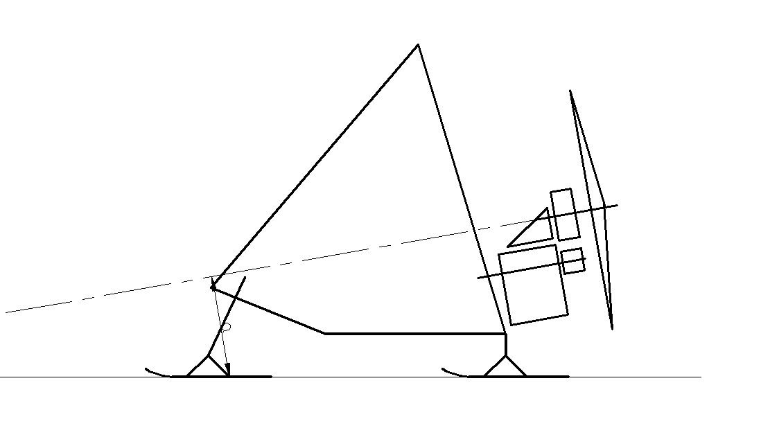

Доброго времени суток. Большое значение на нагрузку передней лыжи имеет расположение оси тяги винта. На земле ось винта должна быть наклонена вниз. Чем меньше размер a, тем меньше нагрузка на лыжу от тяги винта. На практике выбирают золотую середину 5...10 градусов от горизонтального направления. И как говорили выше радиус изгиба носка лыжи не должен быть меньше 800мм. См эскизик.
