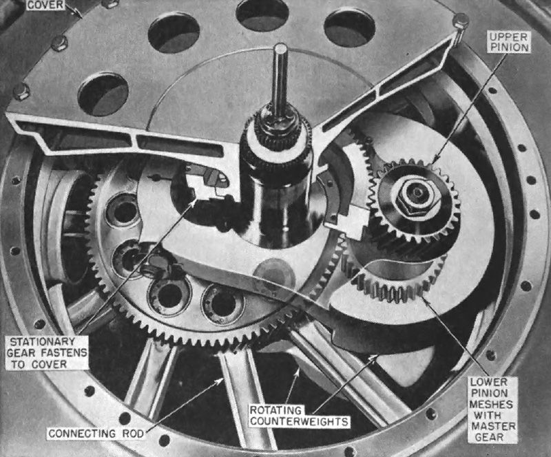

Приятель скинул статейку на промышленные горизонтальные звёзды 30-50 годов.
Помимо прочего привлекла взгляд картинка ниже.
По сути роль мастер шатуна играет кусок планетарки 🙂
Плюс поворотом центральной, фиксированной шестерни можно менять степень сжатия.
В очередной раз убеждаюсь что все новое это хорошо забытое старое
Судя по всему интереса вообще нет. А между тем это практическое и опробованное решение которое можно применить как для уменьшения веса (редуктор по сути на современных двигателях есть в большинстве случаев) так и для адаптации под разное топливо.
Но тут больше теоретики видимо.
Такую штуку делал в1992 году на Волгоградском моторном правда для привода использовался двигатель "Сунгирь-2". Завода уже давно нет, Сталинград в 1943 году выглядел лучше чем наш моторный завод после "реформаторов"
Да, на современном техническом уровне с обратной связью от датчика детонации можно сделать очень интересный движок...
