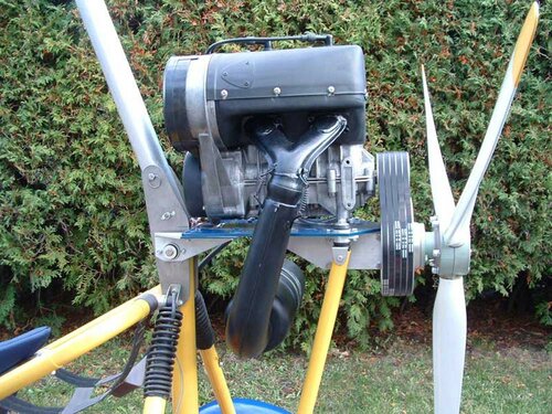

За  бугром  на  Ротакс  снегоходный  ставили  5  ремней...  На  сколько  это  обоснованно - сказать  трудно.  Нужно  уточнять  по  каталогам  производителей  ремней.
«conversions of Ski-Doo and Sea-Doo motors»
Ещё  фото  и  текст  внизу  странички :
http://www.airtrikes.net/engines.shtml

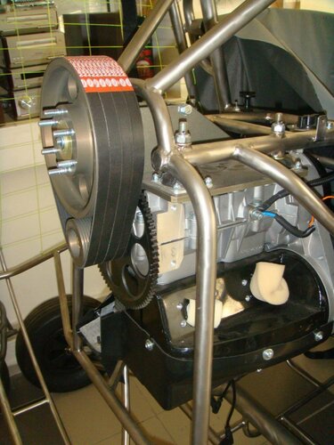

Сперва  поставил  фото  -  потом  разглядел  что  в  первом  случае  ремни  поликлиновые... Не  то  фото  вставил.  Где то  сохранял  фото  с 4 простыми  ремнями  но  не  нашол...
Поликлиновые  на  РМЗ 500 и  2  ставят...

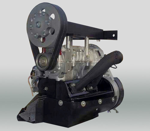

«Силовая установка на базе двигателя РМЗ-500 "Тайга"
Вес редуктора с монтажной рамой: 4кг
Ремень: 2*РК690
Передаточное отношение: 1/2,58
http://sibaero.ru/catalog/komplektuyuschie/products/silovaya-ustanovka-na-baze-dvigatelya-rmz-500-tayga
Пробовали редуктор с 640-го на 4-х клиновых ремнях, не пошло, дело всё в том что нужно на вал двигателя точить новый шкив меньшего диаметра чем у 640-го чтоб обеспечить редукцию около 2.5, соответственно уменьшается охват ремнями ведущего шкива, ремни пробуксовывают, при том что мотор был однокарбовый. Если 5 ремней поставить то может и прокатит или применить поликлиновые ремни. Мы отказались от этой затеи, поднапряглись и купили редуктор ротакс 2.58.
Показанный  выше  ремённый  редуктор  весит 4кг, 2,58 Ротакс -4,5кг.  Стоимость  у Данилюка  крайний  раз около  20,  -Ротакс  -24  , ну  ещё  упаковка  масла - 5оо.  Зато  прикрутил  ,  залил  и забыл, а  не  постоянные  проверки и  подтяжки  и несравнимая  с  ремнями   тяга. Правда  нет  технического  творчества кроме  проточки  картера.

На снегоходном походу нет приливов для крепления под редуктор rotax как на втором фото.
Подтверждаю, на снегоходном Р-503 нет проточки и не проточишь...нет "мяса". У самого такой, купил редуктор у Данилюка...долго колдовал с моторамой.
