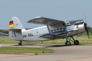

Прибалты и европейци на частные ан-2 стовят систему выхлопа, которая уводит струю или дальше по борту, или под фюзеляж.
Что дает: уменьшение шума в районе кабины и салона, уводит выброс остатков масла  от крыла и борта.
Хочу установить себе.
Пытался выйти на прибалтов, не колются, жопничают. Говорят прилетайте ;D, сделаем...
Может кто-нибудь наставить на путь истинный?
Вопросы следующие:
1.Какую сталь использовать? ( коллектор изготовлен из IXI8HT9, описания не нашел).
2. способ установки, увод по борту или под фюзеляж?
3. система и устройство "глушителя" ? (прямоток, труба, глушитель?)

Выводится под правое нижнее полукрыло. Глушителя нет. Проблем не вижу в изготовлении. Найдите производителя нержавеющих труб для коминов. Они делают с 0.8 и 1.0 мм нержавеющей термостойкой стали трубы. Варят на спец машинах, качество изумительное . Вот с коленами на поворот вам немного нужно будет помучаться , но я думаю напрягите американцев , может быть они вам их эти повороты изготовят
