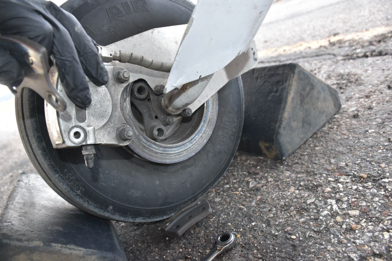

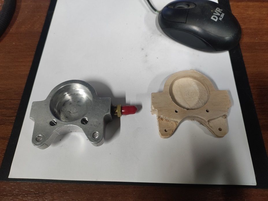

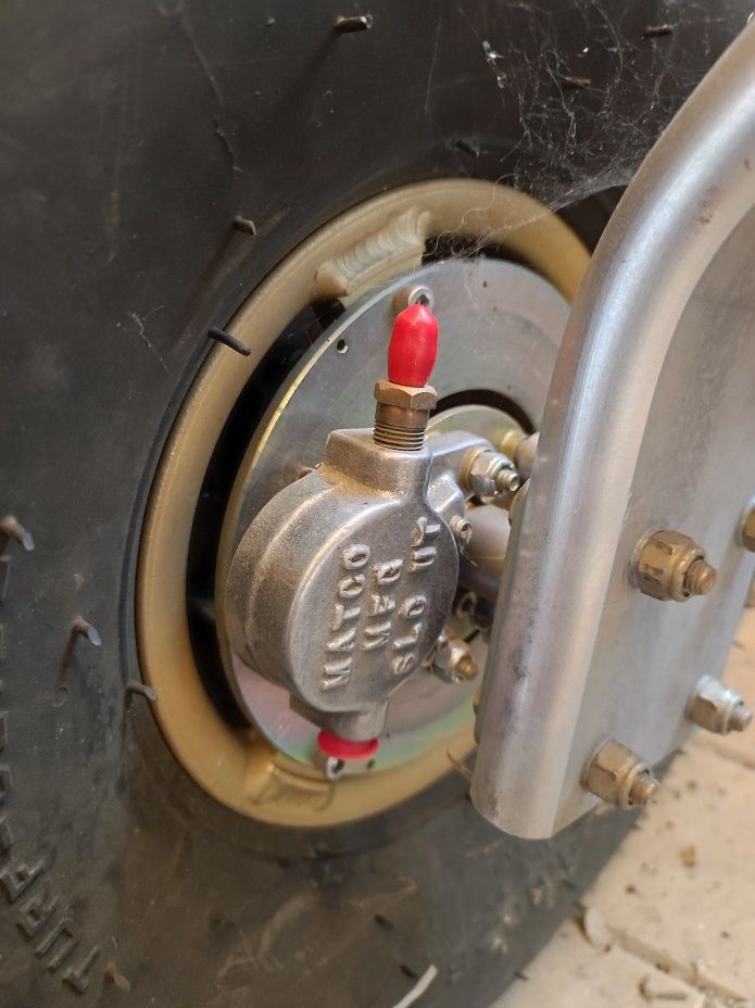

Вот на фото, тормозной суппорт MATCO PH4, используется он в еропланах типа 701 и 601, взлетным весом примерно 500 кг. Особенность в том, что у него внутреннее расположение. Мне нужно увидеть, в таком же виде, суппорт с внешним расположением, для ероплана с взлетным весом примерно 700кг. Желательно с геометрическими размерами. Особенно, диаметр поршня. Если у кого есть, Б У в разобранном виде или чертеж. Плиз. Нашим благодарностям не будет границ.

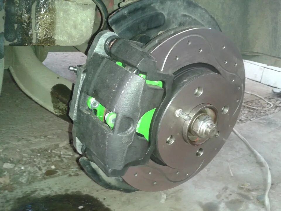

Я, конечно, извиняюсь, но шо такое внутреннее и
внешнее расположение?

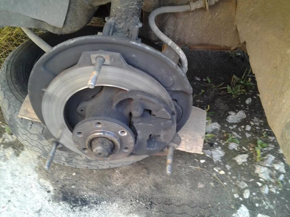

Видели передние тормоза у "Таврии" передне приводной ЗАЗ, там внутреннее расположение, у ВАЗов наружнее
Там соль вот в чем. Если колесо большое и дутое, а дырк маленький, то суппорт, располагают внутри. Иначе, тормозной диск, нужно двигать от колеса, чтобы был зазор. Диск огромный получится. Если колеса не большие, то удобней суппорт с внешней стороны поставить.
Я в принципе уже разобрался в конструкциях, осталось воплотить в металле. Сразу хочу, под амг сделать.
Маленькое замечание по креплению тормозного диска в тормозе MATCO. Установка диска на качественные болты в точно выполненном отверстии в диске (практически без зазоров) ведет к разрушению в месте приварки бонки или резьбы. Причина - диск, при торможении, нагревается до 400 градусов и, соответственно, увеличивается в радиальном размере. Случаи разрушения наблюдал лично, особенно там, где болты были затянуты "от души". Тепловой зазор для такого диска должен быть не менее 0,6...0,8 мм на радиус. Для того, чтобы диск не тарахтел, он поджимается пружинной шайбой. Подсмотреть конструкцию можно на скутере. Если Вы начинаете лепить что-то своё - пройдитесь по скутерным запчастям. Выбор просто огромный. Ремонт и запчасти есть практически везде и всегда при очень демократичной цене. Тормозные диски из 12Х18Н10Т работают прекрасно. Толщина диска должна начинаться с 4 мм. Это обусловлено прочностью и потребной теплоёмкостью.
