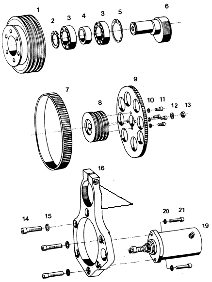

Собираюсь собирать редуктор примерно по схеме как на картинке. Есть плита Д16т толщиной 30 мм для вертикальной стойки. Возникают сомнения насчет надежности фиксации экцентрикового вала (поз.6) с помощью одного стяжного болта. Прошу развеять или подтвердить их тем кто сталкивался с подобной конструкцией и у кого есть свои соображения.

Я бы на шестой детали сдделал приточку чтобы она воспринимала нагрузку от тяги. И еще посмотреть как делают на заводских двигателях от парапланов. Удачи.

И ещё упор бы в месте крепления вала.

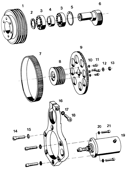

Что то типа этого-

В тлолкающем варианте вполне нормально.Будет держать в стянутом положении. И 30 мм плиту чтобы искривить прикинте какую нагрузку надо приложить . Явно не 100 кг.
А вот для тянущего варианта не пойдет-все нагрука от винта на шайбе будет висеть ? Нужно подшипниковый узел переделать.
Держать то будет, но со временем от вибраций может разрушиться.  Надо исключить возможность колебаний.
Да и толщина стенки судя по чертежу меньше 10 мм.
Не нашел на ЭСКИЗЕ размеров. Человек написал-30мм.Может и разрушится,но после исчерпания ресурса мотора и самолета.
На детали N6 предусмотри с тыльной стороны болт потолще с шайбой, перекрывающей эсцентрик.Он подстраховывает работу стягивающего болта.Вместо кольца N2 поставь гайку.

редуктор на картинках от двигателя МЗ-34 Занзотерра т хирт Ф33. одно из самых гавенных творений. чтобы зафиксировать эксцентрик в тонкой плите (по моему около 25мм) ось в нее вкручивается на резьбе. и натяжка осуществляется вращением по этой же резьбе. поскольку при этом неизбежно осевое смещение и чтобы ремень при этом работал применили не нормальные широкие поликлиновые ремни а 2 штуки какихто волшебных ремней с двумя гребнями потоньше нашего "0" профиля каждый.- те в принципе 4 обычных клиновых ремня что уже позапрошлый век. ничерта эти ремешки не волшебные а делает их всего одна какаято контора- в итоге сплошной гемор.
в принципе схема рабочая. мы на рысевом редукторе применили затяжку широкого прилива на оси в осевом направлении- но этих редукторов сделано мало и схема не очень проверена.
при клемной затяжке как на картинке все будет работать безо всяких резьб если длину клеммы сделать примерно 1,5 диаметра обжимаемой оси. и постарайтесь поточнее просчитать межосевое расстояние чтобы не делать большой эксцентриситет- растут концентрации напряжиний и другие бяки.
на тайговых редукторах у нас помоему 7мм при ремне 700мм
