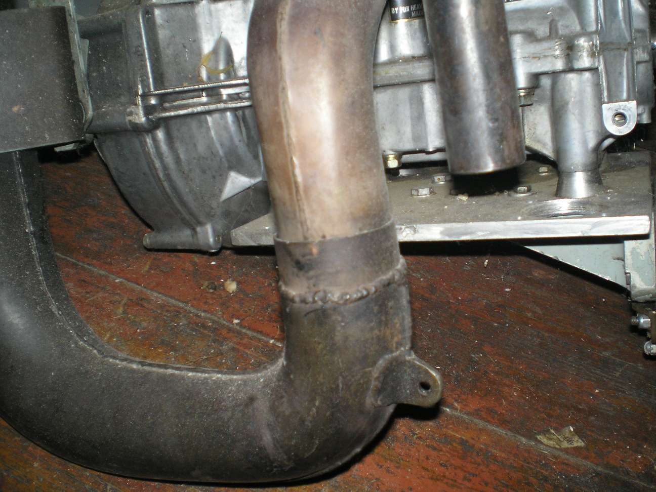

Доброго Всем времени суток, приобрел Робина, телегу МД 20, собираюсь еже один дельтик собрать, вопросик такой - как собирается выхлопная на Робине, точнее соединение резонатора со штанами, у меня просто штаны вставлены в резонатор и там болтаются, явно там чего то не хватает, затянуть мощным хомутом не проблема но в этом случае не оторвет ли штаны при вибрации, вообще то там чтото должно быть типо шарнира - а что ? может фотка у кого есть ?

видел его в родном варианте на Т2 телеге. простой хомут.
Не затягивайте. пусть лучше чуть пропускает,не страшно. при жестком креплении отламывает нахрен приемную трубу пополам.
Лучще сделать как на ротаксе - шар и пружины.
Я только сейчас поймал себя на мысли - что когда в Ижевске делали трубу для ИЖ ДШ 700 -  они скорее всего имели трубу от Робина за образец для подражания....  Весьма похоже сделали.
Но в соединении - шаровое сочленение стянутое пружинами.
Это можно только одобрить.

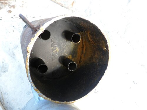

Дополню - может кому пригодится...
Цилиндрическая часть на конце ижевской трубы - это глушитель.
Устройство его - незамысловатое.  Перегородка слабо сферической формы - и вваренные в нее четыре трубочки...
К отпиленному концу на фото - был приварен раструб резонатора....  Отпилено - по заводскому сварному шву.  Распилили  глушитель - для изучения - и использования частей резонатора - как элементов для создания выпускной системы для авиаконверсии стосильного плм Меркурий.
Не трудно заметить - что загоровками для перегородок и задних стенок глушителя - в Ижевске - служили крышечки мотоциклетного генератора с буквами ИЖ.  Их на заводе было видимо как грязи...

Дак понятно что сделать как на Ротаксе лучше, но какже родной то стоял, и до сих пор не оторвало,еще - в родном варианте на нем можно выхлоп настраивать а на Ротаксе нет, в общем - хочется все родное восстановить.
В родном варианте - ничего не настраивается.
Соединение воткнуто   и умеренно затянуто хомутом.
Выглядит примерно как соединение труб от классики ВАЗ  или как крепление глушителя ИЖ Планеты 5  к патрубку. Соединение не совсем  тугое - чуть - чуть может шевелиться. Труба от жигулей несколько лет живет - не отваливается.... Пока не проржавеет.
Крепление с пружинами - позволяющее иметь некоторую минимальную подвижность ИМХО  лучше. При работе мотора - труба трясется, если она приварена или закреплена совершенно жостко - треснет обязательно.  Герметичность соединения должна быть достаточной - но не обязательно  полнейшей. Две трубки - надеты одна на другую без видимого зазора - но руками провернуть можно - этого достаточно. На этм соединении труба не должна висеть механически. Ее нужно крепит своими тягами - тоже имеющими минимальную подвижность. В креплении должны быть сайлентблоки,  или хомуты стянутые пружинами.....
Жосткие крепления - порвет вибрация.
Посмотрите на крепления элементов выпускной системы на картинке - там кругом пружины.  Без пружин - рвало трубы.
Конфигурация другая - но проблемы с креплением - теже.
На следующем фото - труба висит через  толстую армированную резинку.  Иначе - точно оторвет.  Потеки масла ИМХО - от того - что кронштейн варил неумелый сваршик -  по шву  прожог гдето.

Крепление хомутом там не может быть - нет пропилов на резонаторе, хомут ни чего не стянет, вот я и думал что там еще что то должно быть, а про настройку - там большая возможность двигать резонатор вверх и вниз.
Да Бог с ним - придумаю чего нибудь.
[/quote]Крепление хомутом там не может быть - нет пропилов на резонаторе, хомут ни чего не стянет, вот я и думал что там еще что то должно быть, а про настройку - там большая возможность двигать резонатор вверх и вниз.
Да Бог с ним - придумаю чего нибудь.[/quote]
в родном варианте как раз были пропилы,причем их там штук 20 было. Вам видимо уже измененный вариант достался
в родном варианте как раз были пропилы,причем их там штук 20 было. Вам видимо уже измененный вариант достался [/quote]
Пропилю - чегож делать остается.
родной это какой? на родном снегоходном Робине обычный шарик. что мешает его сделать и не парить моцк? мало ли кто как раньше делал. мотор то старый, тогда еще не все понимали проблематику выхлопных систем 2Т на СЛА...
Я бы изготовил втулку из 1-1,5 мм железа и сделал на ней с обоих сторон пропилы и хомуты соответственно по обоим сторонам. (чтоб резонатор не изувечить.)
    11,5 КБ · Просмотры: 110
А такое соединение не решит проблему?
Трубка боюсь подсирать будет, да и жестковато, а вот к гофре давно присматриваюсь, да во не продают их у нас - только под заказ, а какую надо ? какую заказать ?? знать бы какая по диаметру подойдет.
На моем не обычный шарик, блин, а просто труба, был бы шарик - не было бы темы, приварить шарик повторюсь - не хочу вносить изменения, хочу восстановить как было, и нравится мне что выхлоп можно настраивать, особой горячки нет, есть дельтик у меня, да и занят сечас по уши, по этому не торопясь и собираю инфу, ну и прокручиваю в голове все....
я родным  считаю то,как этот мотор  что стоял на армейском дельтике Т2.
С родным соединением навоевался от души.
Сейчас бы вварил или гофру или шарик аля тайга-ротакс и забыл навсегда.
про гофру на резонатор забудьте. это как гитарные струны из резины. только шарик.
