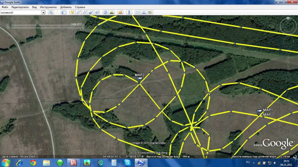

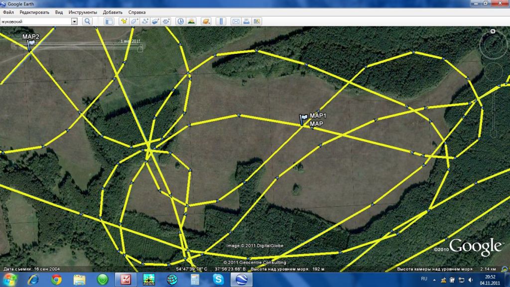

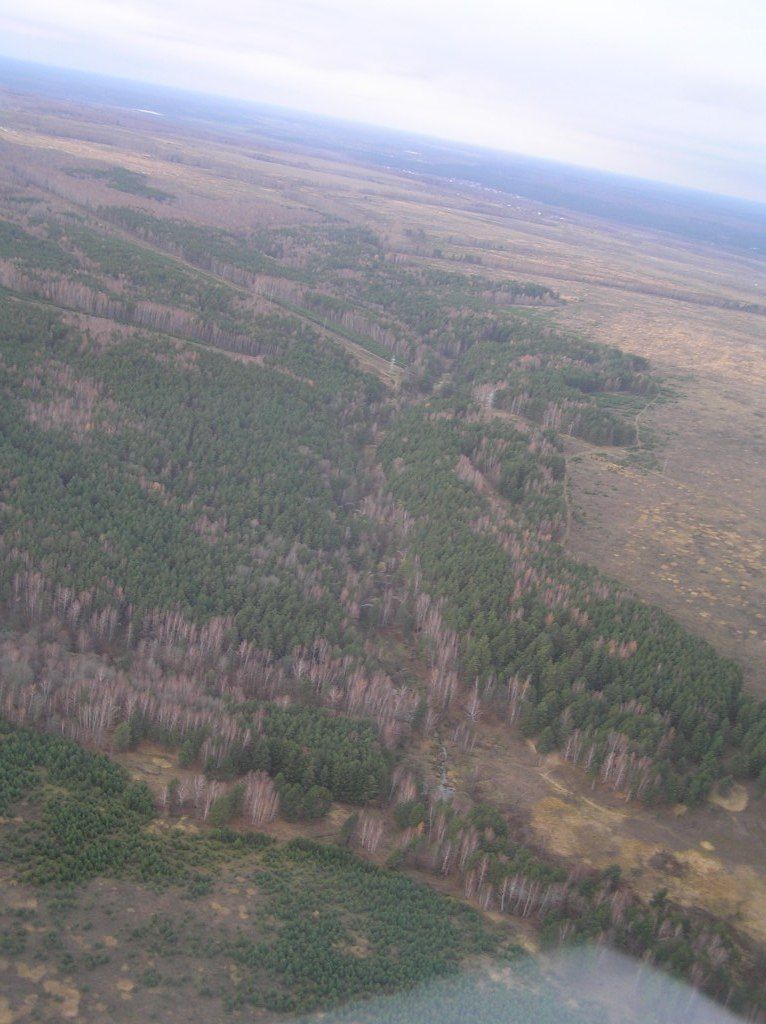

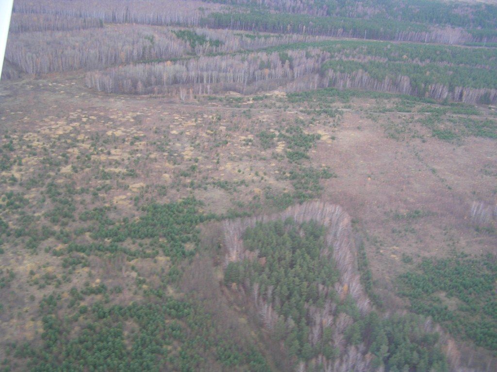

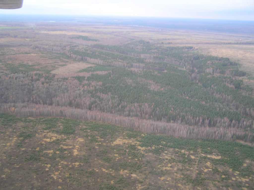

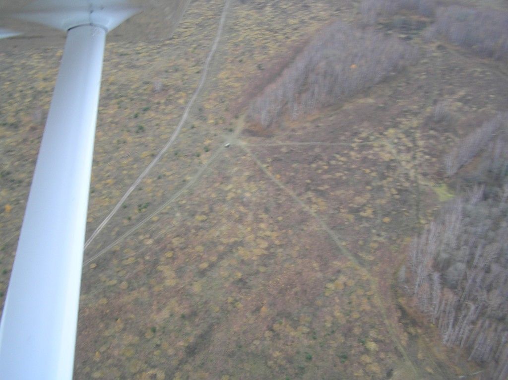

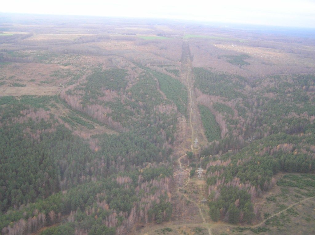

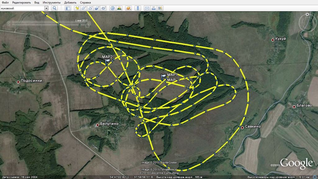

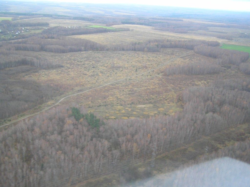

Немного информации в картинках, для тех кто соберется на учения. Я сам никогда не принимал участие в поисках людей в природной среде, но перед учениями решил потренироваться, заодно и ознакомить с результатами всех, кому это интересно.
Перед собой поставил несколько вопросов, на которые предстояло ответить в полете:
- какую высоту и скорость оптимально выдерживать при поиске, что видно с этой высоты;
- как просматривается редколесье, молодой, лиственный и хвойный лес;
- какую площадь открытого участка можно детально осмотреть за один вираж, его максимальный целесообразный радиус;
- как лучше осматривать лес с опавшей листвой, хвойный лес;
- какова оптимальная ширина осматриваемого участка между гонами;
- как ввести и отметить точку пересечения траекторий.
В принципе, многое было понятно заранее, но требовало подтверждения.
Для тренировки был сходу выбран небольшой лесной массив недалеко от аэродрома размером 2х4км, где есть всякие разнообразные составлющие, которые могут встретиться в реальном поиске: старый и молодой лиственный и хвойный лес разной плотности, речка, ручей, овраг, полевой участок, тропинки и проселочные дороги, ЛЭП, и даже вышка сотовой связи. Условия достаточно простые, видимость отличная, освещение мягкое, болтанки нет, березняк без листвы просматривается насквозь. В процессе осмотра сделал несколько фоток мыльницей. Весь полет над этим участком занял 18 минут.
    121,6 КБ · Просмотры: 249
    126,2 КБ · Просмотры: 240
    140,9 КБ · Просмотры: 247
Итак, ответы на поставленные вопросы:
1. Скорость. Для эффективного поиска, конечно, чем меньше, тем лучше. Но главное - безопасность, поэтому лучше выдерживать скорость несколько выше эволютивной. У меня, к примеру, посадочная 55 Kts, эволютивная 70-75, крейсер 105-110. Пришел к выводу, что лучше выдерживать 80-85 Kts, не меньше. Тем более, если ты единственный наблюдатель на борту и вынужден отвлекаться от контроля за приборами.
2. Высота.  Для общего осмотра участка - 300-400м. Для детального осмотра не менее 200м. Выше 400м мне показалось, в детальном визуальном осмотре смысла нет. Разве что фотосъемка в хорошую видимость хорошей аппаратурой. С 200м отлично видно людей, машины, даже собак.
3. Деревья. Осенний лиственный лес без листвы просматривается очень хорошо. Для наилучшего осмотра подходит прямой гон на высоте 200-300м с обзором вниз вперед под 45. Полевые участки, молодой лес с невысокими деревьями лучше осматривать с виража, постепенно смещаясь на новые неосмотренные участки. Хвойный лес - это засада. Просматривается плохо и долго. Подробный осмотр требует бОльших кренов, и небольшого смещения после каждого виража.
4. Открытые участки. С 200м за один-два виража на скорости 150-160км/ч отлично просматривается площадь диаметром 700-1000м. Радиус больше 500м нецелесообразен, если, конечно, у пилота нет дальнозоркости.
5. Гоны при прочесывании. Расстояние между линиями гонов в зависимости от густоты леса, скорости, высоты - от 200 до 350м.
6. Маркировка точек. По условиям учений (а они вполне себе боевые) центры осмотренных отрытых участков, и, конечно, найденные "потеряшки" маркируются точкой, полученной пересечением проходов над целью. Если позволяет GPSка, для контраста лучше в настройках установить яркий цвет трека. Я установил желтый. После отработки поля и пересечения его центра перпендикулярными курсами имеет смысл выйти за границы поля, встать в вираж, и спокойно работать с GPSкой. Если у вас Garmin 276-296, поменять масштаб, навести курсор на пересечение треков при масштабе не менее 200м (лучше 120м), и нажать кнопку "find". В новом окне появятся координаты точки, которые нужно передать в штаб. Если точку нужно сохранить, в том же окне выбрать опцию "Идти к", после чего точка появится на карте с отметкой MAP. Нажать ENTER, переименовать и сохранить точку.
