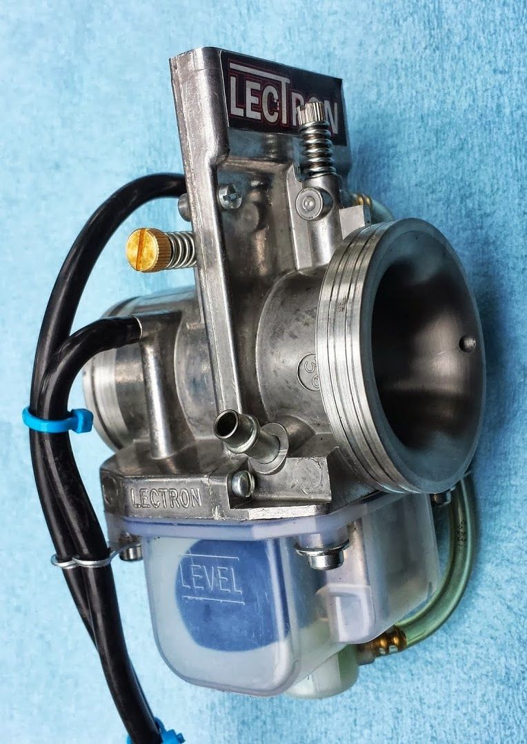

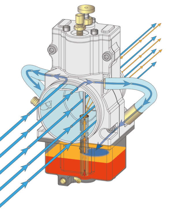

Может кому окажется полезно. Инжекторы вытесняют карбюраторы, но на спортивной технике есть несколько относительно новых интересных карбюраторов, работающих лучше классики.
В частности SmartCarb автоматически отслеживает изменение атмосферного давления и не проливает топливо при переливе.
Lectron ставится в базе на последние 2-тактники KTM вместо Mikuni.

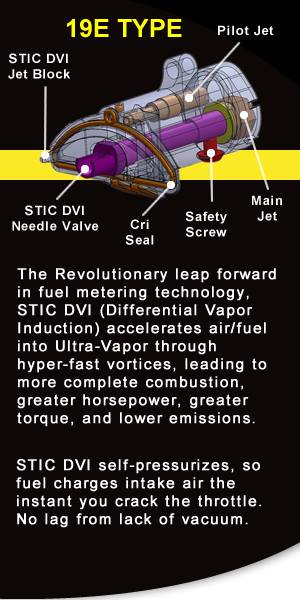

Есть и просто вкладка в обычные карбюраторы STIC metering block

Оч интересно. Если можно в двух словах, в чем новизна и какие преимущества перед класс икой. И не понятно как это  " не проливает топливо при переливе".
Вероятно  потому,  что  там  нет  поплавка  и  топливо  под  жиклер  идет  под  давлением  .
Точнее регулируют правильную смесь при изменениях температуры и давления. Мало критичны к уровню топлива в камере. Меньше боятся тряски и ускорений на кроссовых.
При этом сложность конструкции на прежнем уровне и даже проще. Регулируются одним винтом.

Несколько видео по Лектрону
[media]https://www.youtube.com/watch?v=v_5KH01hFgc[/media]
[media]https://www.youtube.com/watch?v=NXDRfHH4k5M[/media]
[media]https://www.youtube.com/watch?v=r0Ktticu2BU[/media]
С начала нулевых используем Микуни с полуплоским дросселем именно с похожей системой- с дополнительной трубкой. Как она работает- хз. такое ощущуение что добавляется немного топлива через секунды 3 после дачи газа.
Но в целом эти карбюраторы работают отлично поэтому нехай буде.
каких либо преимуществ перед карбюраторами с круглым дросселем кроме веса я не вижу. Легче ощутимо. И немного короче.
