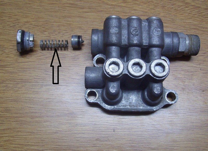

Там используют обычную гидромойку,предварительно усилив пружину сбрасывающего клапана,либо заглушив клапан.
    110 КБ · Просмотры: 116
