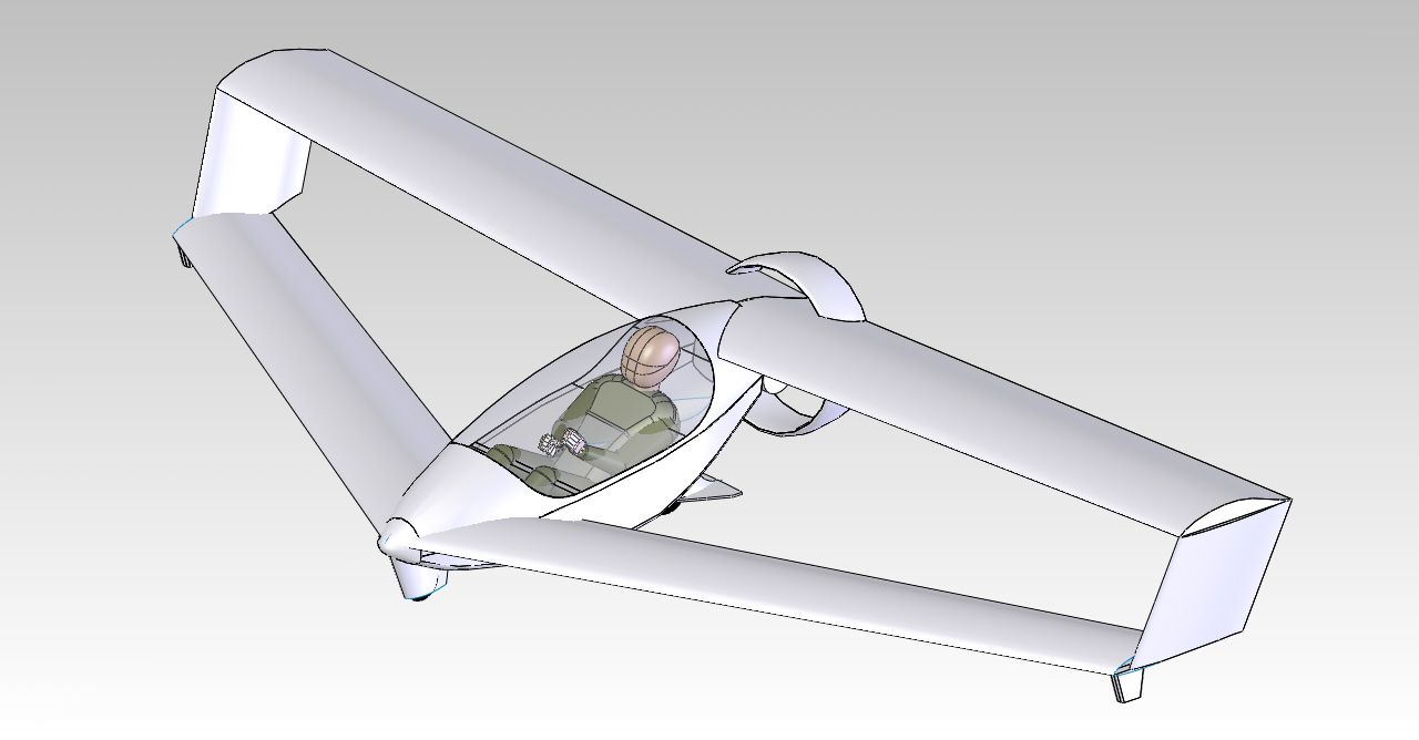

время летит неумолимо на самолёт может и не хватить :🙂 лучше приступай сейчас пока чертежи проработаешь год пройдёт 😎
вот есть некоторые наброски в SW 2011 одноместного по размерам самого Чарли лигети :IMHO
    55,2 КБ · Просмотры: 299
Буду благодарен за любую информацию.
Но точную копию делать не собираюсь.
Во первых меня не устраивает расположение движителя (воздушного винта), хочу вынести его немного назад, дабы не чего не попадало в плоскость его вращения. Не хорошо эта вся история со стратосом закончилась ...
Во вторых, v - крыла хочу перенести с заднего крыла на переднее.
И пока буду экспериментировать с моделями может помощники найдутся, одному все таки тяжело строить, а пока лишь бы не кто не мешал )))

Модель уверено пролетала 25...30 метров при хорошем начальном толчке. По поводу центровки могу сказать что для устойчивого полета на модели с такой геометрией была  передняя центровка по сравнению с оригиналом.
Но и площади крыльев были разные, что видно из эскиза.
Такая центровка не приемлема, поскольку ее не удастся не чем обеспечить, движок сзади, пилот тоже получается за центром тяжести.
Схема устойчива и весьма летуча, но необходимо обеспечить те же летные качества со смещением цт назад. Приедается уменьшать хорду переднего крыла и увеличивать заднего.
Уже заложено новое заднее крыло по той же технологии но с вклееным липовым лонжероном и думаю установить скругленный лобик из бальсы.
Что классика, что тандем или утка, правило одно-"правило продольного V", т.е угол установки переднего плана всегда больше угла установки заднего. В первом и во втором случае у Вас большой угол установки передней поверхности. в третьем - нормально, при малых скоростях колебания по тангажу нормальное явление - устойчивость по скорости...

Вот теперь понял, с установочными углами пока следующая ситуация.
Все полеты проходили при одном постоянном положении ЦТ
5 градусов переднее 0 заднее - много, задирает нос
3 градуса  переднее 0 заднее - аппарат скорее похож на парашют нежели на самолет
1-1,5 градуса  переднее 0 заднее - устойчивое планирование, при условии правильного подбора центровки.
Пока нет силовой установки, нет смысла трогать заднее крыло.
По предварительным данным, угол установки переднего 1 градус, заднего 0 градусов. Но этот показатель может меняться в зависимости от изменения хорд крыльев.
Продолжайте варьировать центровку при небольшом продольном V - пока не добьетесь установившейся скорости,не зависящей от начального толчка,все Ваши качественные наблюдения некорректны.
