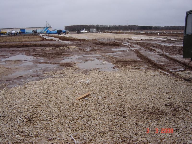

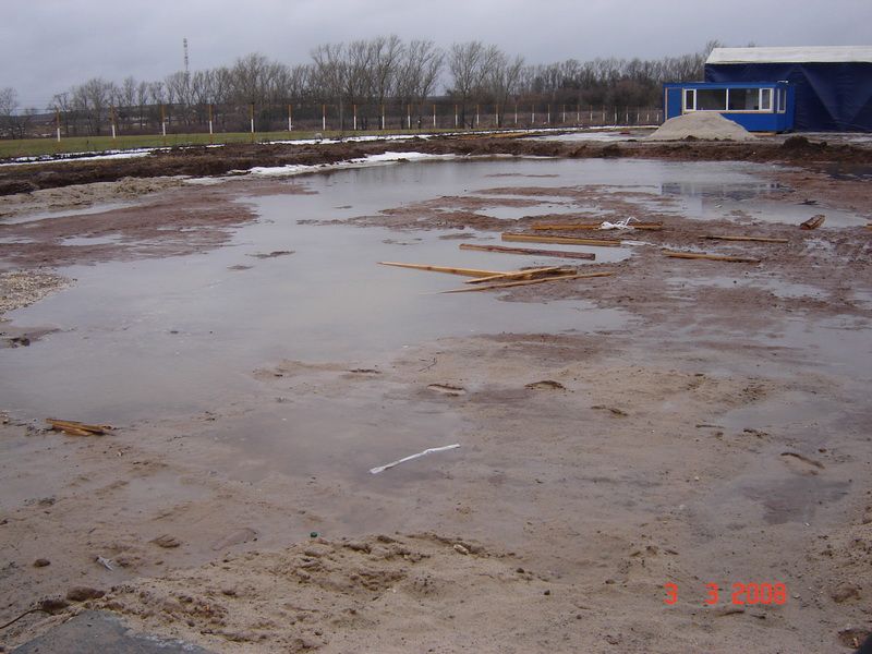

1. Снятие плодородного слоя земли
P.S. Погода - дрянь 😡
    80,5 КБ · Просмотры: 279

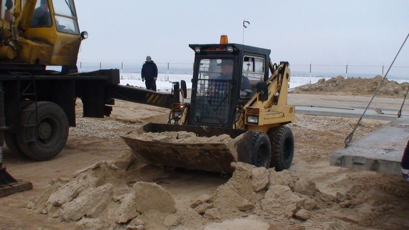

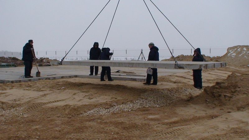

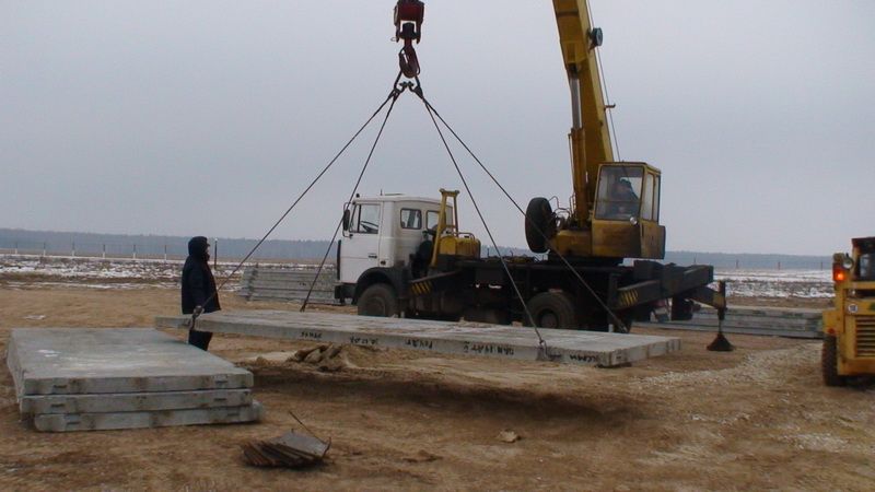

6. Укладка плит
P.S. Плиты являются полом и фундаментом ангара
    52,9 КБ · Просмотры: 279

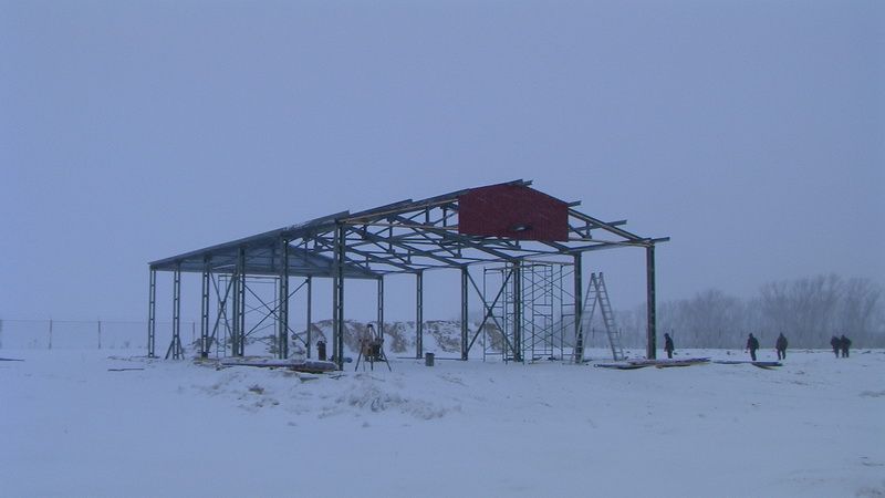

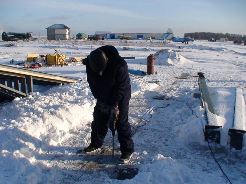

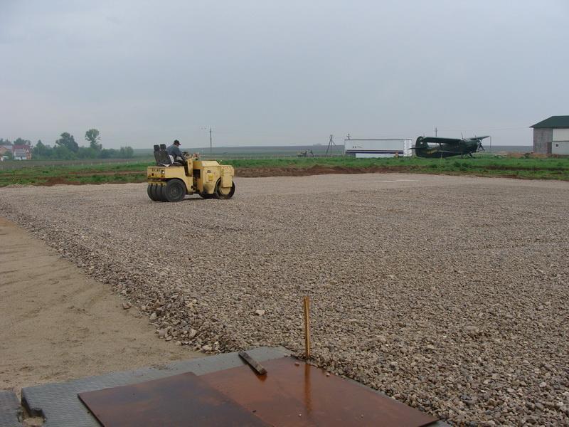

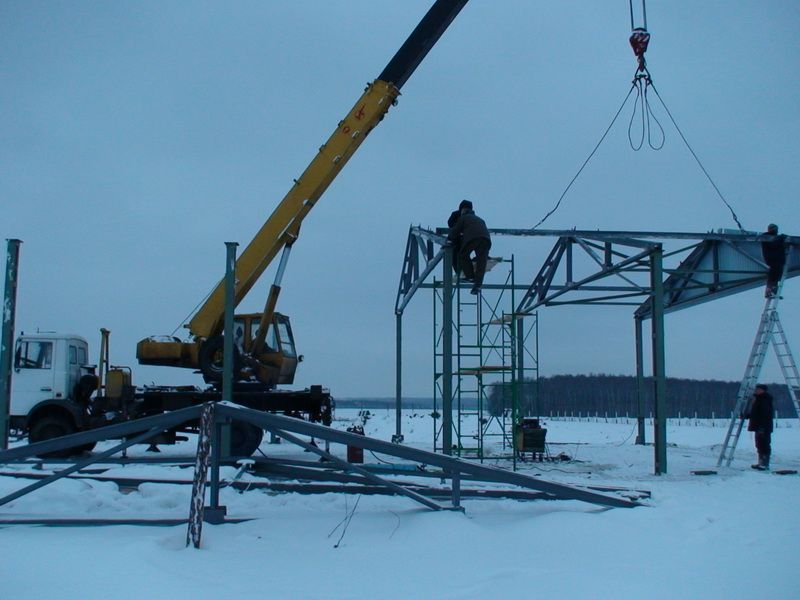

7. Подготовка к установке опор
P.S. В Москве снегопады, погода - дрянь  😀
P.P.S. Вся прелесть плит в том, что их можно укладывать в любую погоду, как в дождь, так и в снег
    81,8 КБ · Просмотры: 285

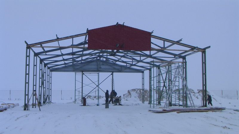

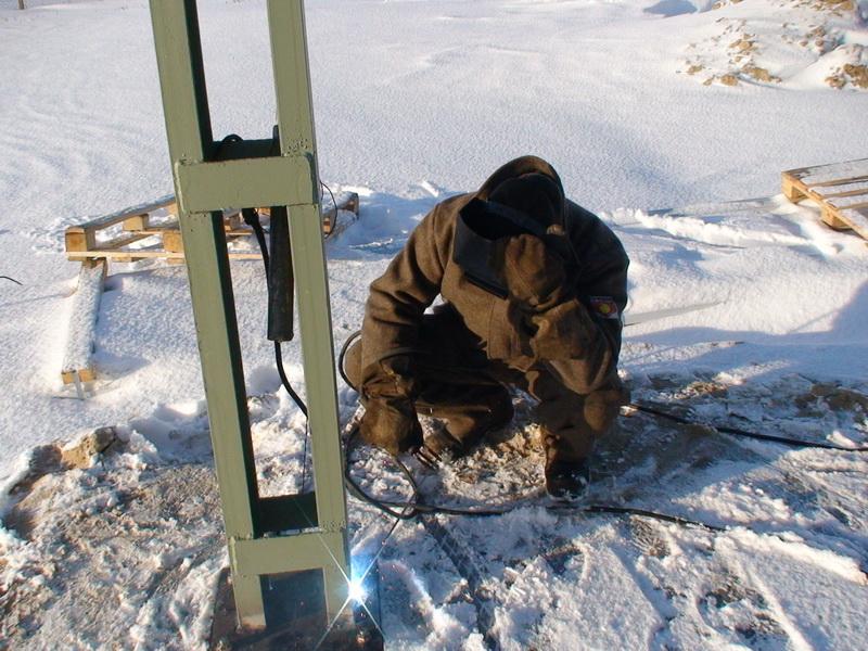

8. Установка опор
P.S. Опоры крепятся анкерными болтами прямо к плитам
    91 КБ · Просмотры: 285

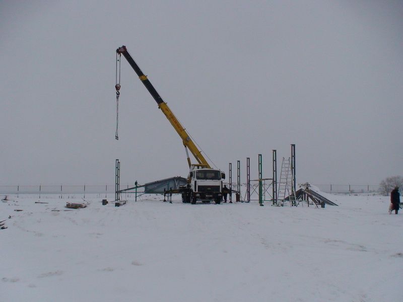

Еще одна прелесть - в любой момент можно демонтировать как плиты, так и саму конструкцию
    28,4 КБ · Просмотры: 290

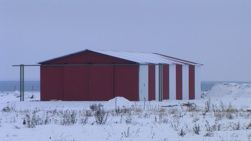

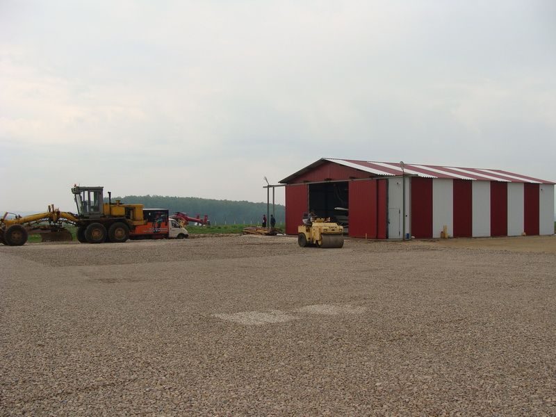

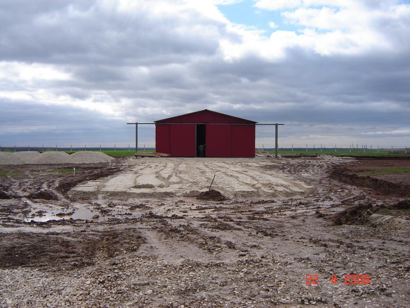

12. А вот и ангар, собственной конструкции, построенный своими силами  :~)
    36,9 КБ · Просмотры: 271

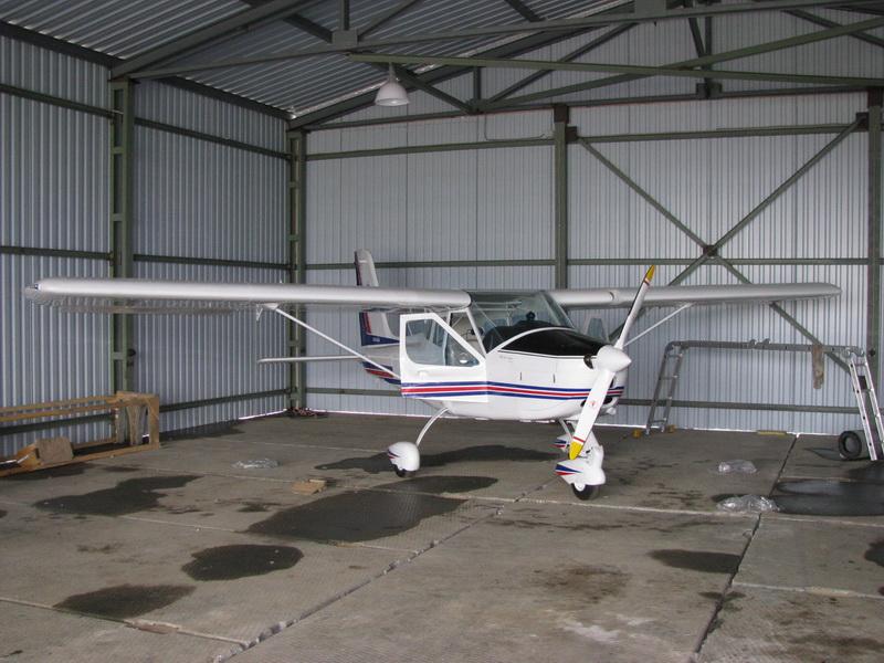

Теперь и в ангар можно попасть... Наша первая "птичка" в новом "домике"
    70,8 КБ · Просмотры: 301

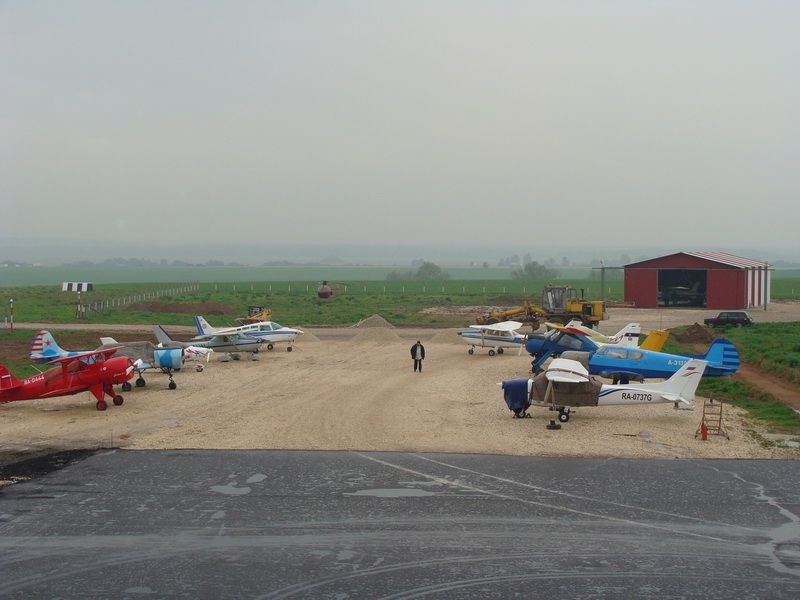

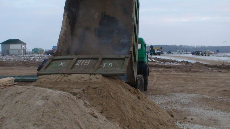

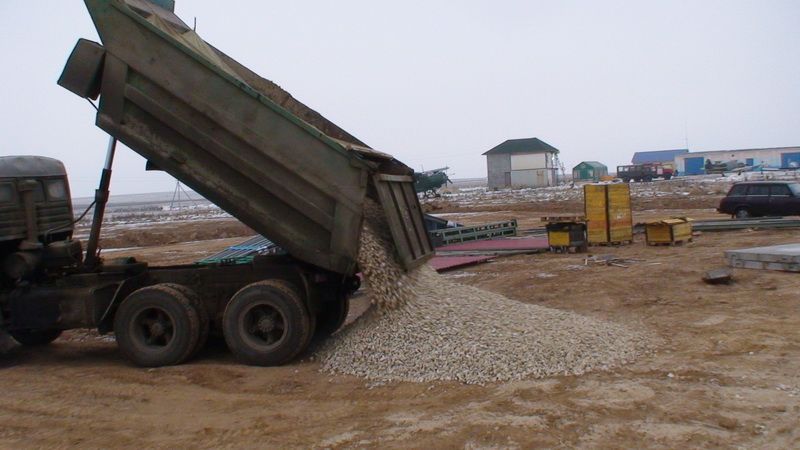

На сегодняшний день - отсыпаем рулежку, готовимся к асфальтированию
    56,4 КБ · Просмотры: 287

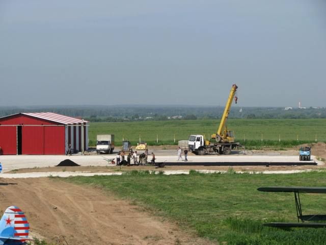

Итак, продолжаем укладку плит (для второго ангара и офиса) и начинаем асфальтрование перрона и рулежки
    34,7 КБ · Просмотры: 283
