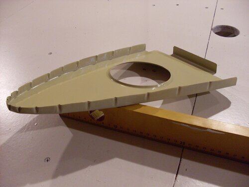

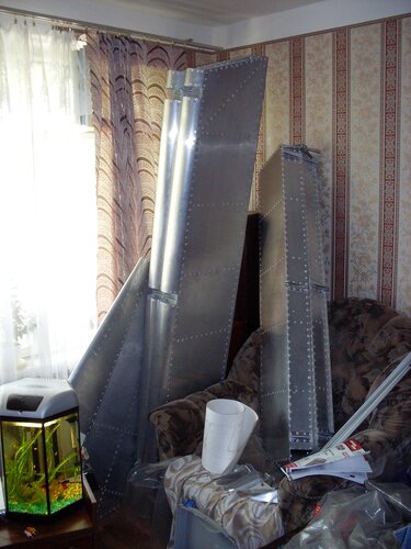

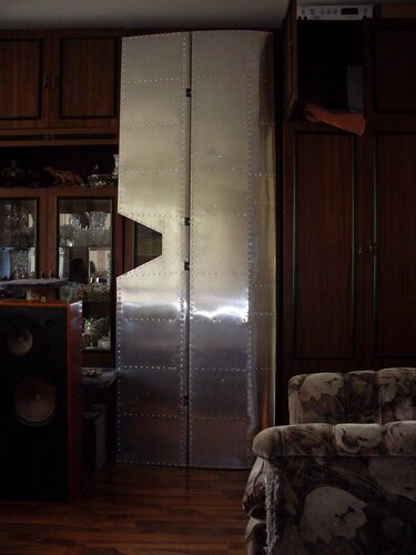

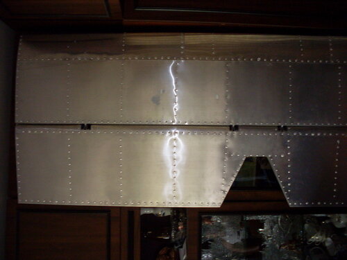

Ну  потом  -  строилось  то  -  что  можно  построить  в  квартире ( без  выселения  остальных  жильцов )  -  хвостовое  оперение  -  рули  -  элероны....

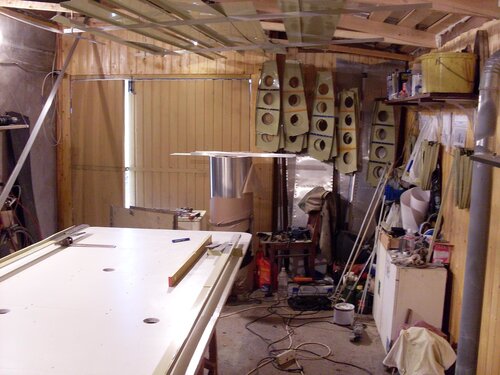

Потом  был  перерыв  -  почти  на  целое  лето.  Пришлось  построить  ангарчик....   Маленький  и  скромненький.  Четыре  с  половиной  на  шесть  с  половиной  метров.  У  людей  я  видел  и  гаражи  бывают  покрасивее...  Однако  -  для  продолжения  строительства  -  достаточно  совсем  не  огромного  помещения.
Ну  и  ближе  к  осени  -  строительство  продолжилось.

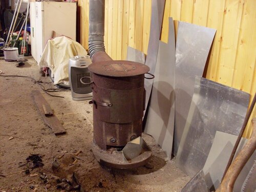

Ангарчик :
Колайдер  -  типа  буржуйка  -  пережил  Ленинградскую  блокаду  -
и  продолжает  функционировать  нормально.
Такой  народ  непобедим  🙂

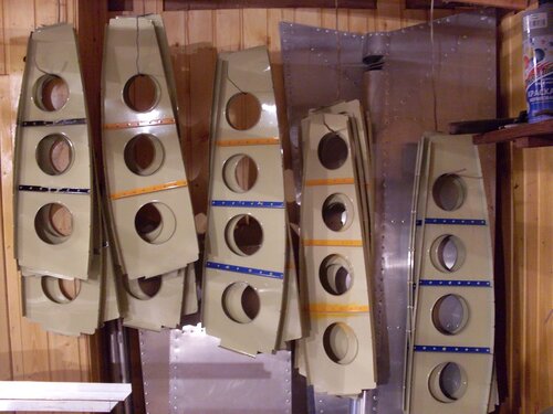

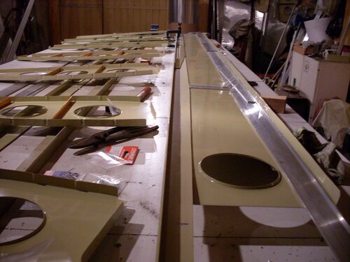

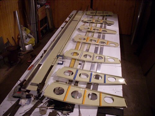

Заготовки  дожидаются  своей  очереди  на  сборку.

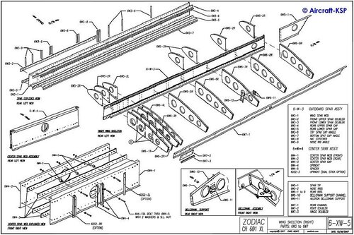

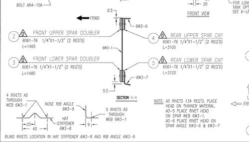

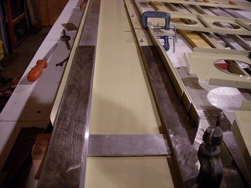

Далее  -  немного  отступлю  от  строительства  -  в  сторону  -  теоретических  изысканий...   Мы  долго  глядели  на  чертежи  лонжерона  -  типа  таких  :
В  полный  размер :
http://img-fotki.yandex.ru/get/4102/kvadrat67.34/0_33af2_b94edd3f_orig
В  полный  размер :
http://img-fotki.yandex.ru/get/3904/kvadrat67.34/0_33af4_97918782_orig
Конструкция  лонжерона  -  при  самостоятельном  изготовлении  -  без  деталей  из  кит  набора  -  кажется  нетехнологичной  и  нерациональной.  Дюралевые  элементы  у  узлов  крепления  -  представляются  лишонными  достаточных  запасов  прочности.  А  накладка  по  всей  длинне  -  в  конце  -  избыточна....  Лишний  груз  -  и  боле  ничего.
Посмотрели  как  сделан  лонжерон  от  ЯКа -  самолёт  побольше  -  а  сделано  поизящнее.
В  полный  размер :
http://img-fotki.yandex.ru/get/4002/kvadrat67.34/0_33af5_b803015a_orig
Эта  конструкция  была  взята  за  образец  -  а  комлевая  часть  -  должна  быть  усилена  накладками  из  нержавейки.

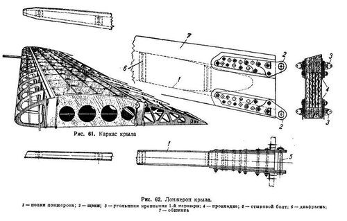

Вот  ещё  одна  картиночка  -  лонжерон  от  УТ  - 2  -  и  узлы  крепления  крыла  -  усиленные  набором  пластин :
В  полный  размер :
http://img-fotki.yandex.ru/get/3903/kvadrat67.34/0_33afb_19962027_orig
По  рассчётам  -  предел  прочности  лонжерона  -  в  нашем  случае  -  должен  составлять  более  34 т  силы....   В  общем  перегрузку  10  ж  крылья  выдержать  теоретически должны....   А  практически  я  не  уверен  что  самолёт  сможет  так  нагрузиться  при  каком  либо  мыслимом  маневре....  оно  и  к  лучшему....

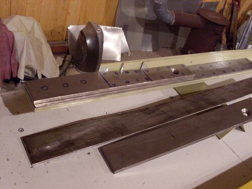

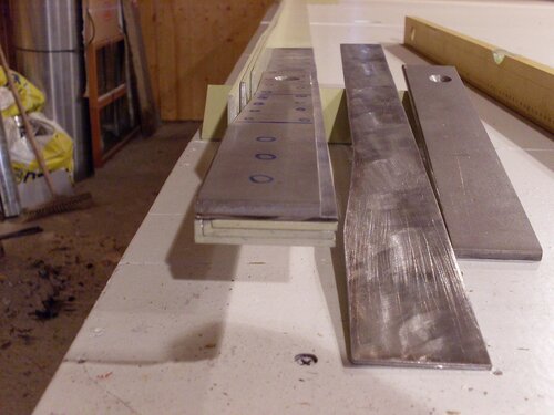

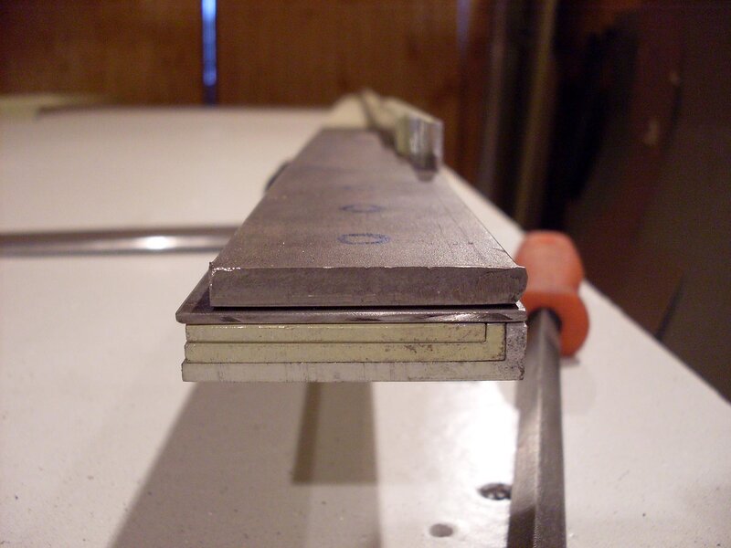

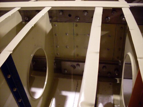

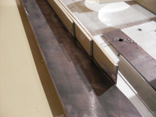

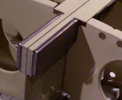

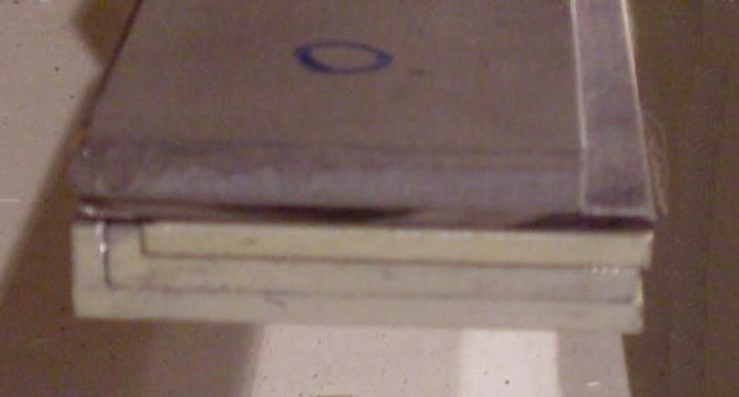

Ну  и  собственно  на  следующем  фото  -  набор  элементов  комлевой  части  лонжерона  :
( нержавеющая  накладка  6 мм  -  нержавеющая  полоса  и  далее  -  угольники  -  дюралевые )

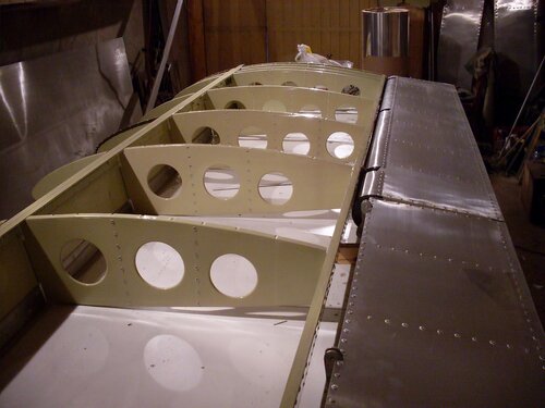

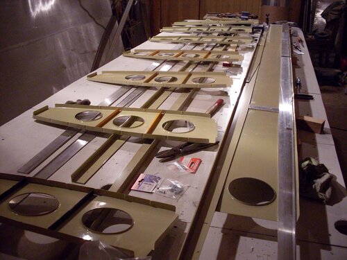

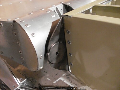

Сборка  полки  лонжерона  с  силовыми  элементами  :

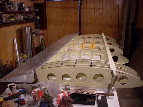

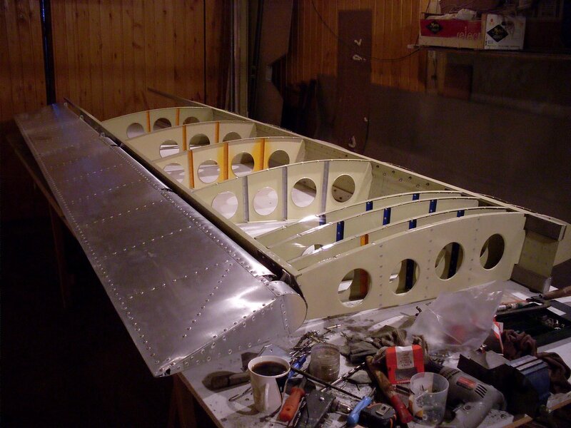

Ну  и  наконец  сборка  крыла  :
Вид  комлевой  части  лонжерона  -  размером  напоминающией  рельсу  -
немного  меня  успокаевает.
Это  конечно  не  ИЛ - 2  но  тем  не  менее  всёже  не  фанерки  и  не  жестянки.
Размокнуть  или  отвалиться  от  косого  взгляда  не  должно.
Все  резьбовые  нормали  -  собраны  с  применением  анаэробного  резьбового  герметика.
Фото  -  скорее  фотографически  прикольное  -  чем  технически  полезное  .....    ;D
Остальные  болты  -  тоже  сошлись.  Примерка  -  состоялась.
На  этом  пока  всё.  Остальное  -  требует  доработки  напильником.  По  мере  готовности  -  будет  пополнять  коллекцию  нашего  паноптикума  🙂

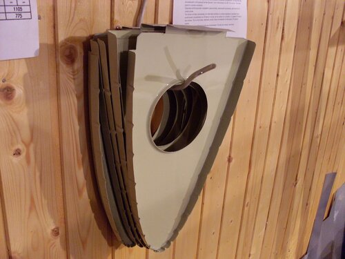

Вот  смотрю  я  на  этот  лонжерон  и  думаю  -  насколько  он  тяжелее  американского ?  Интересно  -  никто  не  пробовал  -  собрать  подобный  лонжерон ( от  прямого  крыла )  -  точно  по  американскому  чертежу  -  и  взвесить  его  -  до  сборки  со  шпангоутами  и  прочими  элементами ?
Однако  говорят  в  Европе  у  когото  крыло  отвалилось...  Всёже  нужно  их  наверно  делать  покрепче.  А  то  несолидно  оно  както  задумано  было  ....
Смотрите не перехетрите самого себя.
Как бы, лонжерон и нервюры не затрещали.
А то что у зодикаов крыло отваливалось - так сдуру то можно все что угодно сломать.
Подход к конструкции, напоминает ферменные головастики в ветке по CH-701 - налеплено черт-те что. Сомнительные нововведения  :IMHO

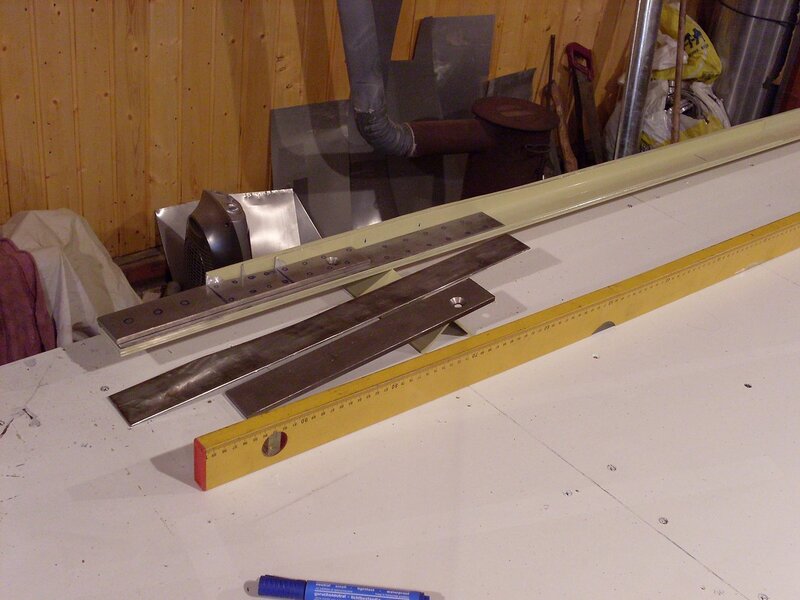

Совмещение в конструкции узла навески дюралевых и стальных элементов вызывает большие сомнения.Так как модуль упругости дюраля и стали отличается втрое,практически вся нагрузка пойдет по стали,оставив дюралевые элементы недогруженными - это надо ясно себе представлять.А,принимая во внимание тот факт,что предел прочности нержавейки и дюраля близки,а пределы текучести практически равны,неизбежен вывод - в случае одинаковой геометрии чисто дюралевая конструкция будет и легче и,одновременно,иметь бОльший запас прочности,нежели смешанная из стали и дюраля;при равном же запасе прочности разница в весе вырастет еще.

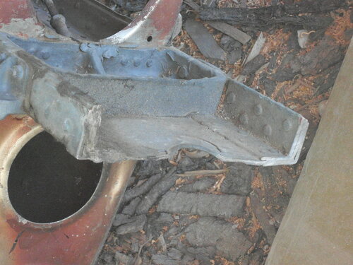

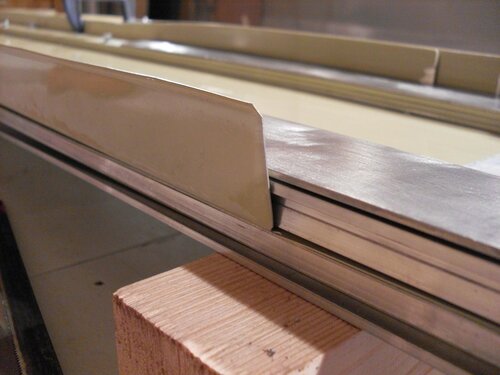

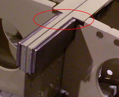

Вызывает сомнение элементы конструкции на этом фото:
http://fotki.yandex.ru/users/kvadrat67/view/211733/?page=2
горизонтальная полка лонжерона подрезана без галтели
В данной конструкции,правда,это полкой в прямом смысле не является т.к.полки представляют собою вертикальные полосы - но и этот элемент заслуживает бережного отношения и неизбежная трещина по углу явно лишняя.

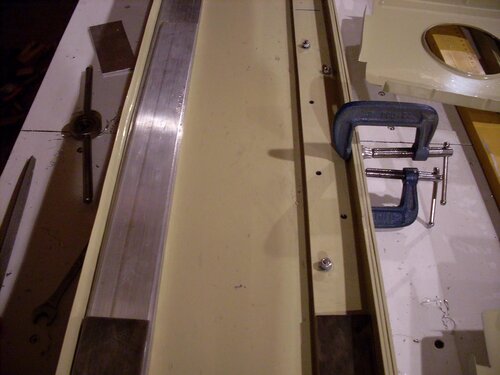

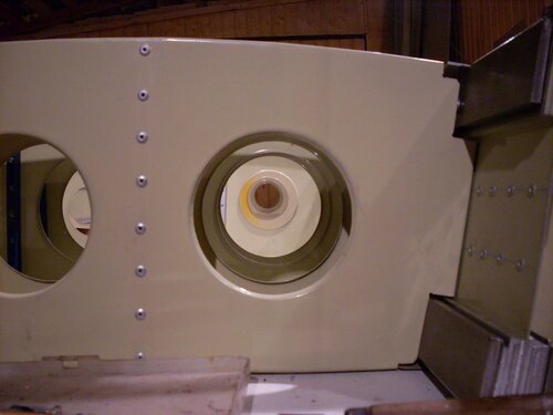

У меня много вопросов наивных....
Вот это все покрашенное (нервюры и части лонжерона)  или прогрунтовано?
И еще вопрос.
Уголки вбок нервюры, это по  чертежам или и есть то самое усиления.
И еще пару вопросов.
Почему болты на лонжеронах не зашплинтованы или не залиты? ,
И почему все таки в ответственном узле как само крыло решили использовать вытяжные заклепки?
Это не как критика....
Это просто здоровый интерес...
Дабы позаимствовать опыт.
Заранее спасибо.
P.S.  И еще дилетантский вопрос, как вы так ровно обрезали такие длинные и толстые полоски алюминия на самом лонжероне.
@ Lapschin
Палычь , а ещё не маловажный факт , что нержавейка с дюралём в пакете - это гальваническая пара ... :-/
А вот такой "подрез" без галтели меня сильно напрягает ...

Значить вместо 6061 Т3 алюминия
установили SS  😱
И пошло и поехало..русский самолёт
  МиГ-25
тоже из SS ..... и тяжелее паровоза..в полтора раза!!
а мож проще вылить из чугуна в 4см толщиной!? ;D
@ Lapschin
Гальваническая пара будет у любых пар отличающихся металлов (пример - дюралевый кронштейн с бронзовой или стальной втулкой,ОЧЕНЬ распространенное решение) - необходима их изоляция друг от друга грунтом,оксидных покрытий и пр.
А оставлять вырез углом вообще нигде и никогда нельзя.

Насколько я правильно помню статью в "Крыльях родины", использование нержи в конструкции МиГ-25 было вызвано высоким нагревом на "ихних" скоростях.
А вообще лично мне конструкция оригинального лонжерона CH601XL/650 понравилась когда первый раз увидел: при наличии станков для гиброабразивной резки и гибки металла изготовить заготовки для такого проще, чем заниматься поисками пофиля/профилей нужного сечения и марки. Пересчитать бы его только с учетом наших материалов и увеличения веса конструкции...
