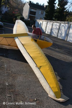

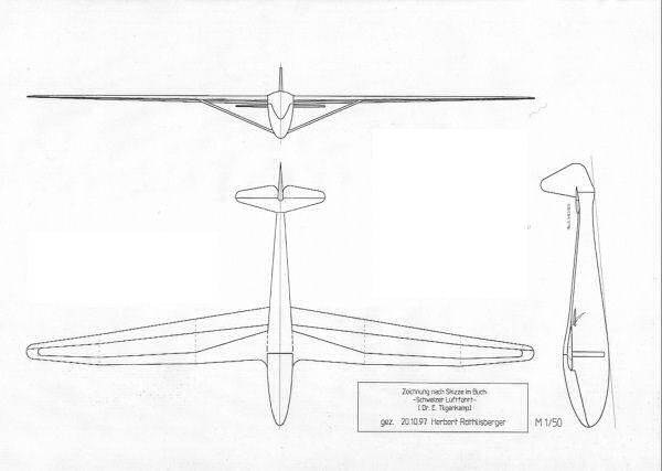

Вот интересный планер из категории сверхлегких -  Elfe P1
Конструктор Вернер Пфенингер  (Werner Pfenninger) Швейцария
Первый полет 4 марта  1939 году
Удивили его ЛТХ
Размах крыла – 9 м
Длина              – 5,3 м
Площадь крыла – 6,75 м\кв
Масса пустого – 43 кг
Масса взлетная – 123 кг
Минимальная скорость снижения – 0,8 м\с
Аэродинамическое качество – 24 на скорости 72 км\ч
Материал – дерево, ткань
Первоначально вес пилота был ограничен 80 кг, в последствии увеличен до 100 кг
Из конструктивных особенностей обращает на себя внимание, что максимальное сечение деревянных реек, из которых собраны силовые элементы составляет 10х10 мм
Распределение веса по элементам конструкции  было следующим:
фюзеляж и киль 21 кг
крыло 13 кг
подкосы крыла 2,5 кг
стабилизатор 1,5 кг
Масса пустого: 43 кг
Профиль крыла был разработан самим Пфенингером и имел относительную толщину 12,5%
В качестве элеронов были использованы зависающие элероны, выполненные по всему размаху крыла. Элероны могли одновременно отклоняться вниз на угол до 10 градусов и вверх – на 4 градуса (это компенсировало отсутствие воздушных тормозов)
Развитию строительства некоторой серии этого планера помешала вторая мировая война.
В настоящее время существуют два сохранившихся планера Elfe P1 – один принадлежит племяннику Вернера Пфенингера, Гансу Жизи (Hans Gysi). Он же владеет и практически полной документацией на этот аппарат.

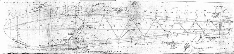

не нашел пока на какие эксплуатационные перегрузки проектировался, хотя с учетом квалификации конструктора должно быть все хорошо...
а кто знает нормы тех лет?
да откуда ?
тут современные нормы не каждый знает)

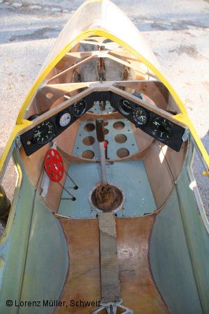

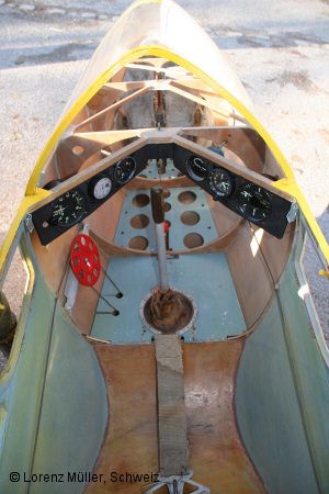

Осмотрел фотки,  в кабине что то наворочено ферм :-? для чего в этом месте?

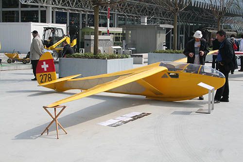

Да птичка интересная.  А вес пустого  при таких размерах  удивляет. Пишут правда, что был чрезвычайно чувствителен в плане управления, ограничен обзор и в общем предназначался для опытного пилота.
Я вот еще нашел статейку в публикациях тех лет...... ...управляемость была чрезмерная в канале крена (при таких то элеронах), по тангажу и курсу - недостаточная, рекомендовано увеличить площадь ВО и ГО.
А вес и правда удивительный, особенно вес крыла.
