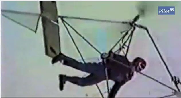

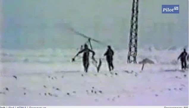

В новом выпуске "Пилот TV" интересная машинка - планер-автожир. Взлёт с разбега ногами. Рекомендую посмотреть выпуск
Несколько кадров:
    18,1 КБ · Просмотры: 213
Ещё один
    21,1 КБ · Просмотры: 230
И ещё
    9,5 КБ · Просмотры: 215
Лет двадцать назад сам  мечтал такой построить. Теоретически, аэродинамическое качество можно довести до 10, что больше чем у дельтапланов. Однако, что получается на практике еще не знаю.

Ничего необычного.
Даже название есть у этого аппарата: гироплан.
По отечественной классификации.
Сравните: параплан-мотопараплан-паралёт, дельтаплан-мотодельтаплан-дельталёт, гироплан-гиролёт. А вот мотгиропланов я ещё не видел. Отличие в том, где -план -- старт с ног. Где мото-  -- добавлена силовая установка. Где -лёт, значит старт не с ног, а с помощью посадочных устройств.
Только неувязочка получается. Есть СВС с балансирным управлением (-дельта-), аэродинамическим (самолёт, вертолёт, гиролёт) и со смешанным управлением (-пара-, как известно, на пара- управляют как клевантами, так и перемещением веса.).
Так вот, если гиролёт управляется аэродинамически, то вышеуказанный гироплан -- балансирно.
Но от этого он не становится менее интересным аппаратом. Пусть будет!  :craZy

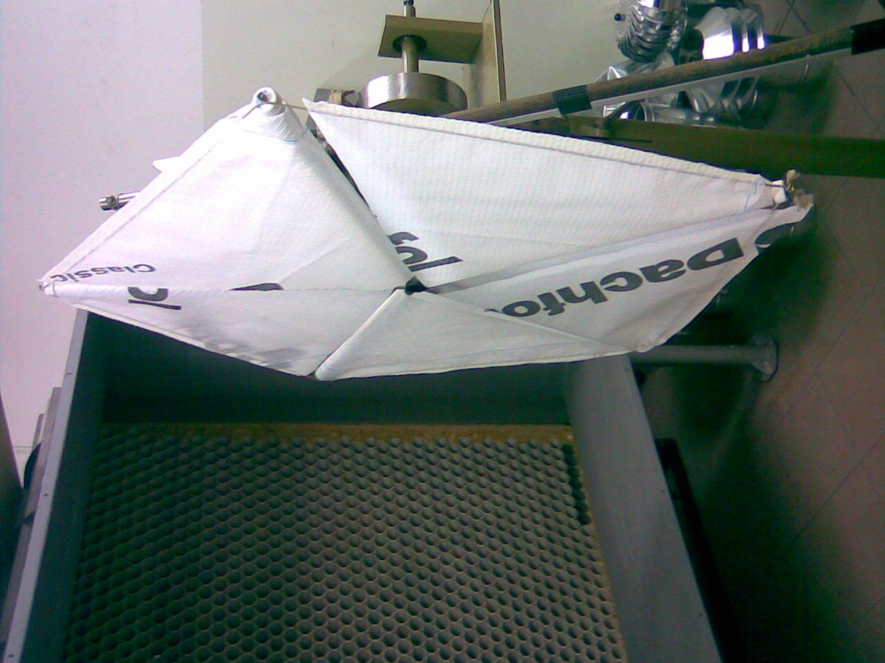

С такой штуковиной на плечах надо с километр бежать на всех парах - что бы оторваться от земли??? ;D
А это в корне неверно.
Ротор самостоятельно раскручивается - при наличии ветра хотя бы 3м - до взлетных(речь о полетах в динамике со склона)
Достаточно встать на склон...

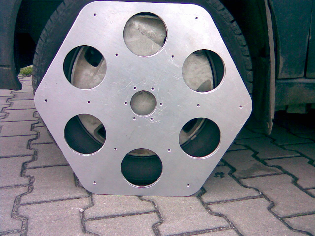

-какая скорость вращения парусного ротора?
=скорость поступающей и отступающей лопасти-грота?
