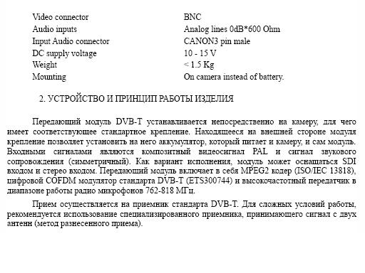

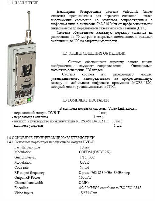

Кто на МАКС-2007 смотрел выступления наших пилотажников, наверное, заметил, что во время их выступлений на всех огромных экранах на территории выставки шла трансляция полетов он-лайн, в т. ч. с видом из кабины. Для российских мероприятий такого уровня это делалось впервые.  Но чтобы согласовать применение этого девайса на МАКСе.......  ........ лучше не вспоминать!
Кстати, само устройство очень компактное:
    66,9 КБ · Просмотры: 163
Знатная штука  😎. Мощность только маловата  🙁.
