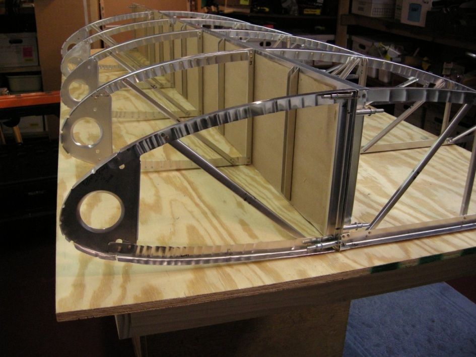

Владимир Павлович, скажите подобная конструкция нервюры пойдет для подкосного высокоплана с тканевой обшивокй?
Сомнения зародил один стоитель самолетов, который сказал, что на верхнию и нижнюю полки нервюр нужно приклепать пластины алюминия, чтобы они были ровными, иначе нервюры могут погнуться в местах зигов.
Ну,на самом деле вопрос здесь лишь в том,что эти зиги могут тупо отпечататься на тканевой обшивке - исходя из этого следует просто приклеить полоску чего угодно,дабы создать гладкую поверхность.Только в этом случае надо или действительно прошивать профиль насквозь,либо надевать обшивку на крыло чулком,чтобы исключить "раздевание"крыла в полете.
Но у нас вообще-то получалось,что участок профиля сзади за максимальной его толщиной в зигах практически не нуждался - а лобовая часть профиля с большей шириной зашивалась листом.
под тканевой обшивкой зигов быть не должно, иначе полки под нагрузкой потеряют устойчивость и нервюра сложится.
если зиговки под тканью избежать не удастся - то придется усилить как справедливо заметил "один стоитель самолетов", либо делать плоскую нервюру без отбортовок и приклепывать к ней полки. Ну, либо склепать ферменную нервюру.

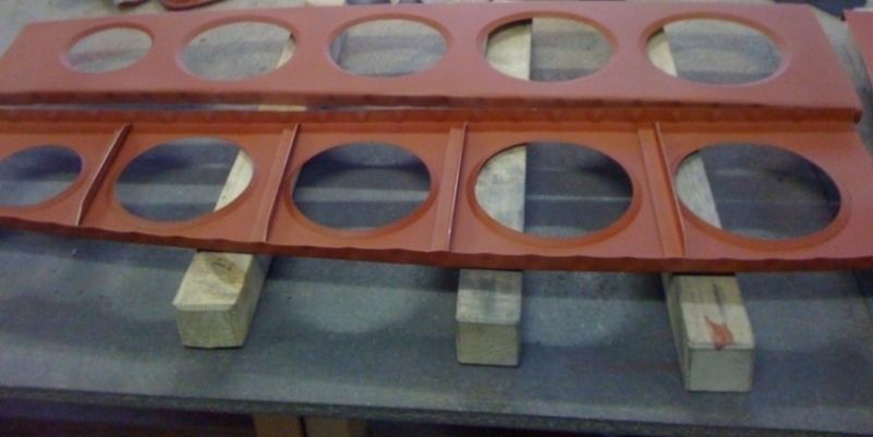

Такая конструкция подойдет?
И что прочнее подобная ферма или полка из уголка к приклепаной стенке с отбортованными отверстиями?
Да ну?
Расчет,хотя бы прикидочный - в студию,битте!
А я опровергну.
ОК?
договорились.
у меня времени не вагон, пример будет завтра-послезавтра.
По прочности я понимаю что нужно считать или грузить, а в принципе я так понял такая схема пойдет.
