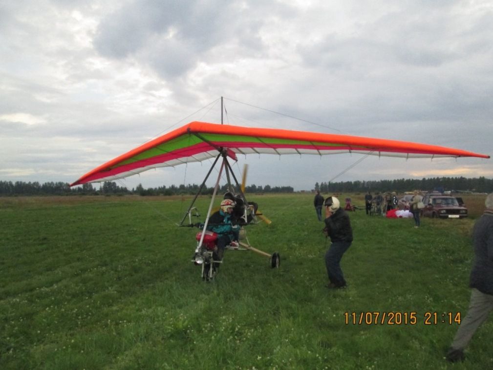

Дельт перед взлетом, девока сидит сзади, видно только шлем

Здесь без комментариев

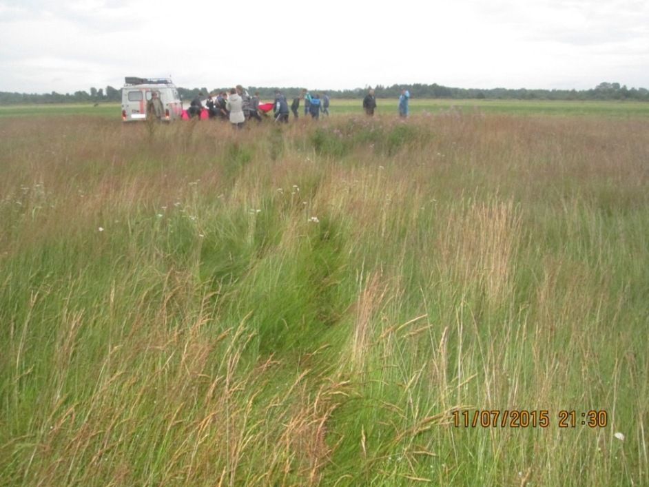

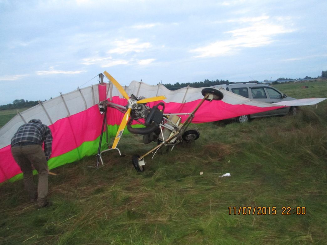

По словам очевидцев, на высоте примерно 3м дельт опустил нос и воткнулся в землю, когда я обернулся аппарат уже лежал, фалангу среднего пальца девочки нашли рядом с дельтом, искали цепью по траве второй палец, но его оказалось просто раздробило, возможно элементами конструкции. Поражаюсь на наш МЧС, у них не оказалось ни обезбаливающего, ни антишоковых уколов.
А чтобы избежать различных домыслов, лучше чтобы ситуацию прокомментировал сам пилот

По фото. Крыло М17. Мотор РМЗ-500. Телега самодельная. Судя по разрушению винта - малый газ. Пассажир держит руки не на боковых трубах рамки сиденья а где то впереди себя это скрыто за пилотом. Возможно держится рукой за переднюю часть своего сиденья.
