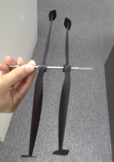

Требуется помощь в расчете подъемной силы для пропеллера с крылышками.
art-peterburg
Помогите просчитать максимальную подъемную силу пропеллера с крылышками.  Подъемная сила увеличивается с увеличением оборотов - требуется найти самый эффективный вариант крылышка.
    36,2 КБ · Просмотры: 125
Концевые шайбы (крылышки) дают лишнее сопротивление. Без них тяга винта больше. 🙂
Хотя если вы сможете провести большой комплекс аэродинамических испытаний с хитрыми закрученными законцовками -винглетами, как на Боингах, которые снижают индуктивное сопротивление крыла, - может  процентов 5 и выиграете 😉
А подьемная сила с увеличением оборотов винта всегда возрастает, как и потребляемая мощность...
