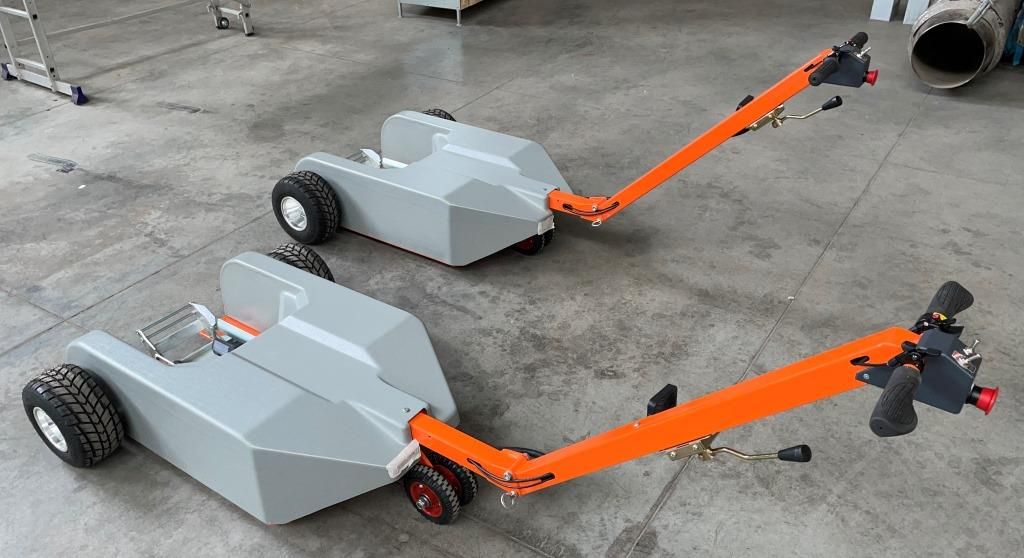

Тягачь для самолётов АТ-3.
Илья 7000
Воронеж

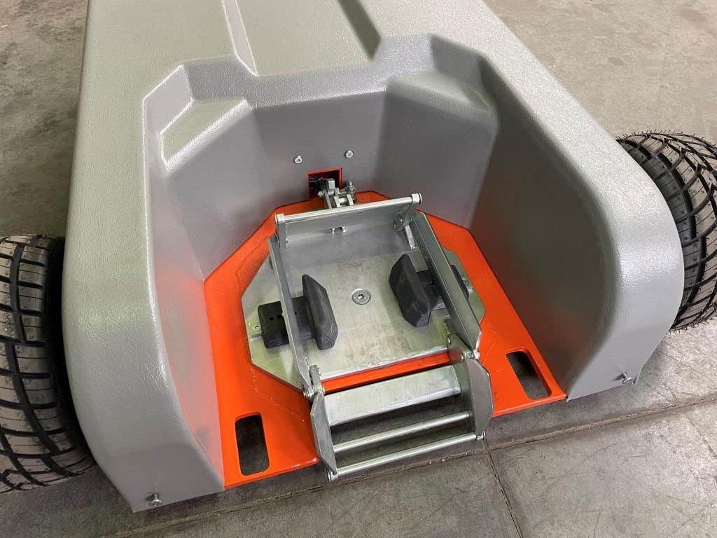

Тягач АТ-3 предназначен для буксировки самолётов любой конфигурацией шасси. С диаметром колеса от 100 до 400 мм с нагрузкой на колесо до 350 кг. Имеет две скорости передвижения, низкую до 2 км/час. и высокую до 4 км/час. Поворотная платформа обеспечивает поворот под колесом на 360 градусов . Открытие аппарели возможно только в исходном положении. Тягач АТ-3 обеспечивает лёгкую погрузку и перемещение по любой ровной поверхности как с твёрдым покрытием так и по грунту. Заряжается от бытовой сети 220 вольт. Опционально может комплектоваться источником 12/27 вольт. компрессором для подкачки колёс и кофеваркой.
Ширина 1010 мм.
Длинна 1940мм.
Высота 840 мм.
Длинна в сложенном состоянии. 1320 мм.
Высота в сложеном состоянии.310 мм.
Мощность двигателя.-1500 ват.
Напряжение бортовой сети-48/72 вольт.
Ёмкость батареи.12 а/час.
Время не прерывный работы.- 2 час.
Масса буксируемого груза до 3500 кг
Нагрузка на тележку. 350 кг
Скорость максимальная.4 км/час.
Количество передач трансмиссии. 2

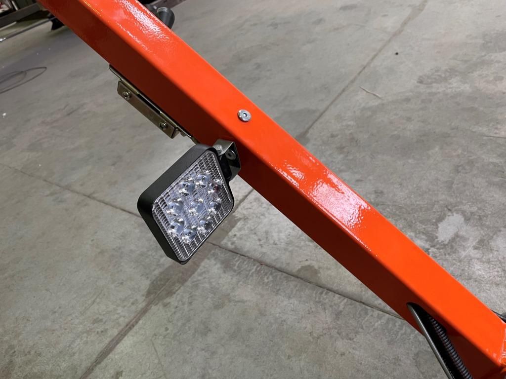

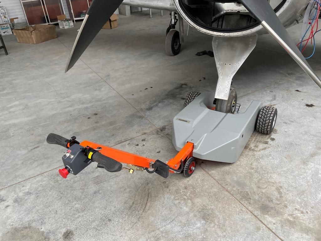

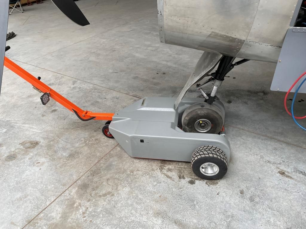

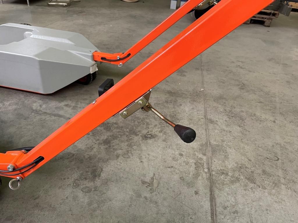

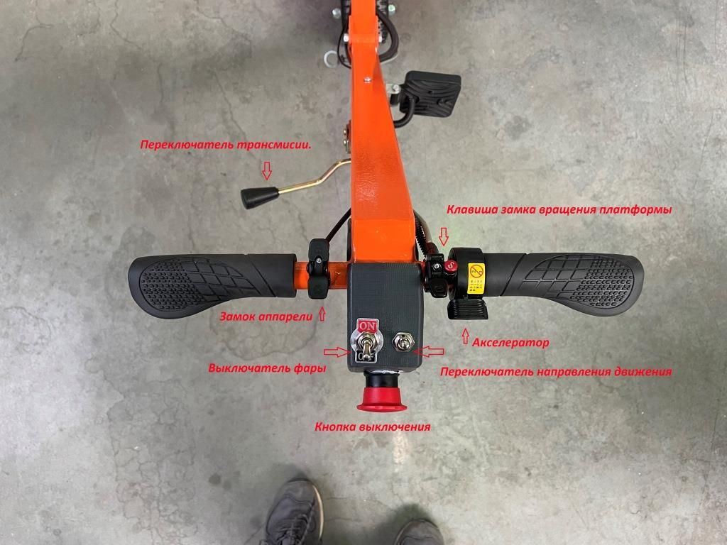

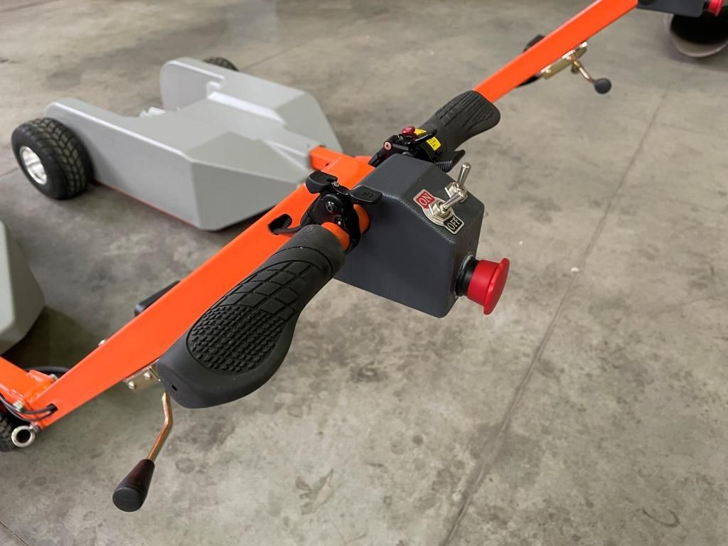

Фара подсветки.10 ват.
Платформа с апарелью для самолёта.
Платформа с поворотной апарелью для самолёта.
Платформа с шаровым сцепным устройством. (универсальное сцепное устройство)
Платформа для буксировки вертолёта (любое лыжное шасси)
Цена в базовой комплектации 195900 рублей.
