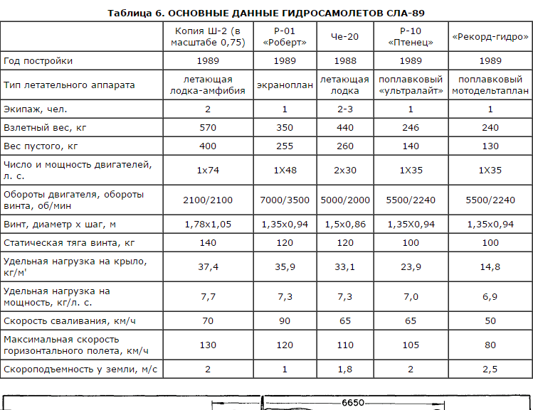

Это разные самолеты. У Че-20 пустой 260кг, взлетный-440кг. У Ч-29 пустой 790 кг, максимальный 1450.
Два 30 сильных вихря давали на Че-20 суммарную тягу в 240 кг  тяги.  А увеличение в 4 раза мощности  (2х 100 сильных ротакса)  вовсе не даст 4 кратного увеличения тяги - 960 кг.  Более того, тяга будет немного больше чем у Вихря. (В среднем 170 кг с 912 Ротакса, кто то хвастается о 270 кг ч винтА-но не видел)

  Самая дикая тяга которую я видел на СЛА - 87 на форсированных Вихрях-30 на статике, кратковременно, не более 30 сек. была получена на мотодельтах русско-украинских латышей "Дельта-Агро" и "Адажи", соответственно 90 и 100кг. После этого моторы закипали, на Адажи даже была выведена контрольная паровая трубка на трапецию.
  А в нашей Практике, в Иркутской области и близлежащих регионах включая Читу, Магадан, Улан-Удэ, Якутск, Владивосток и Красноярск более 80кг. никто никогда не снимал.
  Рекомендую немного изучить историю развития СЛА в России и СССР, прежде чем выдавать такие высокохудожественные опусы.
    19 КБ · Просмотры: 100
  Иногда на заборах "писатели" тоже пишут много интересного.
  В приведённой выше таблице даже неспециалист может обнаружить странные несоответствия заявленных тяги и мощности.
Как известно Птенец и Рекорд имели Бурьян с реальными 100кг тяги. А специалисты знают что Вихрь рядом с Бурьяном не стоял.
Учите матчасть настоящим образом, осваивайте практику проектирования и постройки, научитесь летать на СЛА,  и лишь затем двигайте свои сентенции.
  Иначе прослывёте 3,14.....болом.
Думаю, при настроеном выхлопе(т.е когда Вихрь реально выдает 30 л.с.) 120кг. вполне возможно. Что касается Буранов, то бывший у меня 28-сильный, выдавал 115кг. Видел дельт с аналогичным Бураном выдававший 125кг.
не впадая в крайности надо просто принять простую истину-тяга в среднем равна мощности умноженной на 2.5
что есть первая заповедь азбуки самодельщика.
На персонажа из последней фразы пока вы похожи
https://www.youtube.com/watch?v=rUyYnXOeFIA
  120кг - это нормальная тяга для доведённого двухкарбюраторного Бурьяна без выхлопа или с упрощённым глушителем типа "слоник". С резонатором мы в своё время получали 128кг на наших мелкосерийных дельтах типа "Сарма-Транзит".
  При этом необходимо заметить что Вихри были грамотно доведённые и с хорошей аэродинамикой винтов.
  И закипали они в наборе при достижении высоты 30-50м.
А что там не правильно, всё там правильно 2х30 дают тягу 120кг, там же не указано 2х120кг, а в остальном вы правы, и кипели вихри к сожалению из за не правильного охлаждения, в то время мы тоже не смогли победить это, поэтому у нас экспериментировали с ЧЗ, Ява, но в серию пошли Уралы...
Рекорд по тяге на буране 640 был 140кг, с ремённым редуктором 2.5 или 2.8, точно не помню, но это было в статике, с этой тягой не смогли взлететь, вернее были подлёты, крыло сыпалось, не могли набрать скорость, а так с бураном 100кг норма, 120кг это отлично и можно катать 🙂
