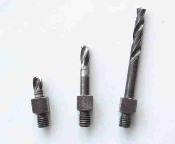

Есть также импортные дрели и насадки под сверла с резьбовым хвостовиком, и эти сверла.

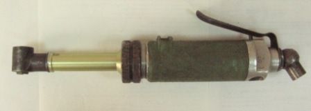

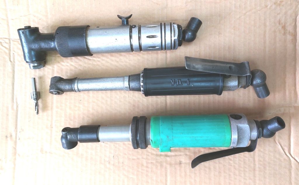

Для начала – советские угловые пневмодрели.
Вверху – дрель ИП (точно марку не знаю). Хвостовик инструмента – д6 и конус 1/50.
Проверил по хвостовику сверлом-зенковкой (лежит рядом, но сверло-зенковка не продается)
В середке дрель УД-1. Хвостовик сверла для неё должен быть также с конусом 1/50, д3,3.
Обе дрели – в рабочем состоянии. Цена этих двух, с учетом особенностей по хвостовикам сверла, символическая, по 800 р.
Внизу – дрель УСМ12-3000, в исходном (заводском) вар-те. Исходно хвостовик сверла для неё также должен быть с конусом 1/50, д3,3.
Но для этой дрели наработаны разные вар-ты угловых головок и насадок, которые покажу далее.
Угловая пневмодрель УСМ12-3000 (полное имя УСМ12-6-3000) была наиболее распространенной в авиастроении в советские времена. Но её особенность (как уже выше было отмечено) – она была «заточена» под конусный хвостовик сверла. Поэтому в исходном исполнении мало использовалась, и посему до сих пор их много сохранилось (лежит, а выбросить жалко).
Здесь предлагаются вар-ты её модернизации.

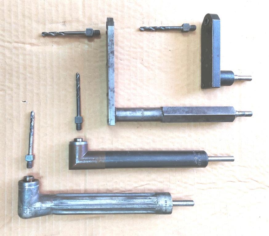

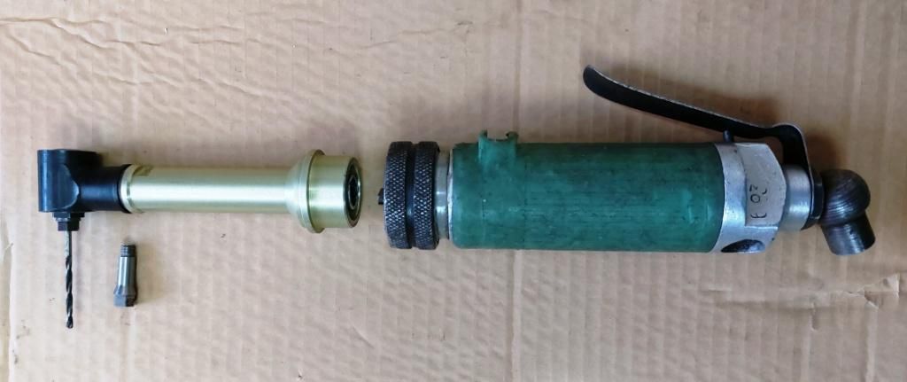

Вар-т А. Угловая насадка к дрели УСМ12-3000 под спец.цангу.
На первом рисунке раздельно показаны угловая насадка и доработанный привод дрели УСМ12-3000. Диаметр головки данной насадки 23 мм.

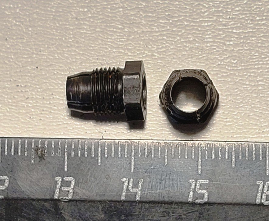

В насадку (для показа) ввернута спец.цанга со сверлом, а также рядом ещё цанга.
Цанги – от д2,7 до д6,1
На втором рисунке – насадка в сборе с доработанным приводом дрели УСМ12-3000.
Привод дрели может быть как наш, так и давальческий, с нашей доработкой. Соответственно, и стоимость будет разной

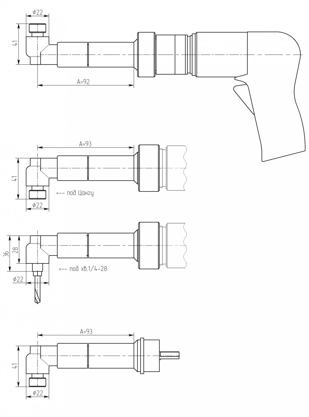

Вар-т Б. Угловая модульная насадка.
Сравнительно недавно было создано модульное решение насадки, с использованием некоторых деталей от насадки дрели УСМ12-3000. Здесь возможны такие вариации насадок:
- по хвостовику сверла – либо цанга-конус, либо резьбовой хвостовик сверла;
- по использованию с дрелями:
либо пристыковка к любой дрели (на рисунке показаны пристыковки к пистолетной пневмодрели, угловой типа УСМ12-3000), как пневмо, так и электро, с помощью доп.элементов;
либо насадка с хвостовиком вала (внизу), который зажимается в патрон любой дрели.

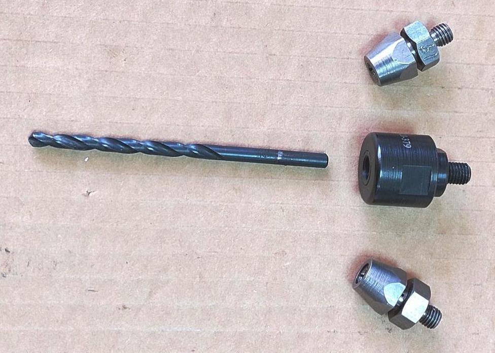

Импортные угловые насадки для использования с любой дрелью.
Под резьбовой хвостовик инструмента ¼-28.
Разной конфигурации.
Промежуточные адаптеры для зажима сверл с цилиндрическим хвостовиком, на входе – резьба ¼-28.
Микро-патрон – для зажима сверл до 6,4 мм
Цанги с разными диаметрами

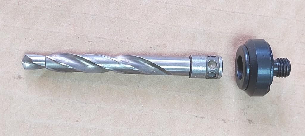

Также из области экзотики «проклятых капиталистов»:
- микро-патрон с резьбой ¼-28 и хитрым шариковым закреплением спец.инструмента;
- двойное ступенчатое сверло, с хвостовиком под это хитрое закрепление.
