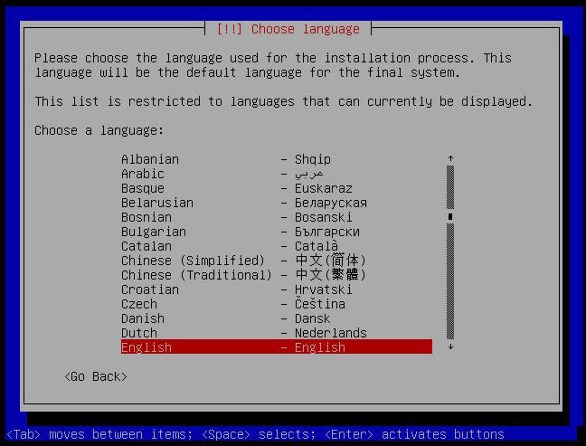

Просят выбрать язык. Оставим как есть английский.

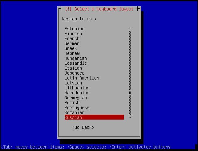

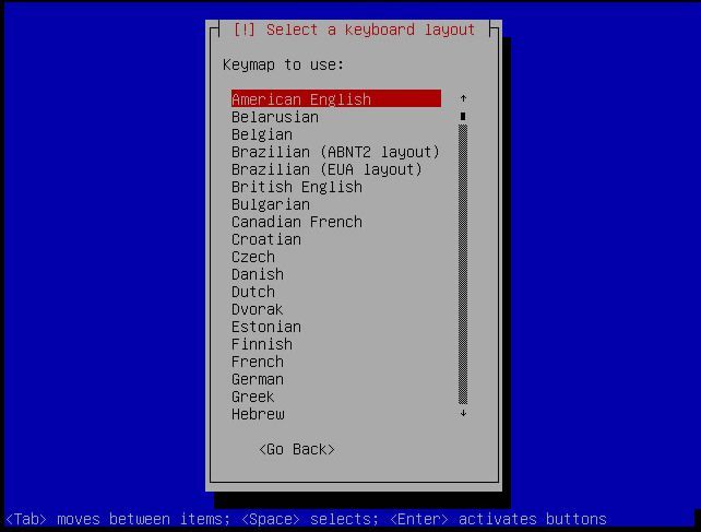

Предлагают выбрать раскладку клавиатуры.

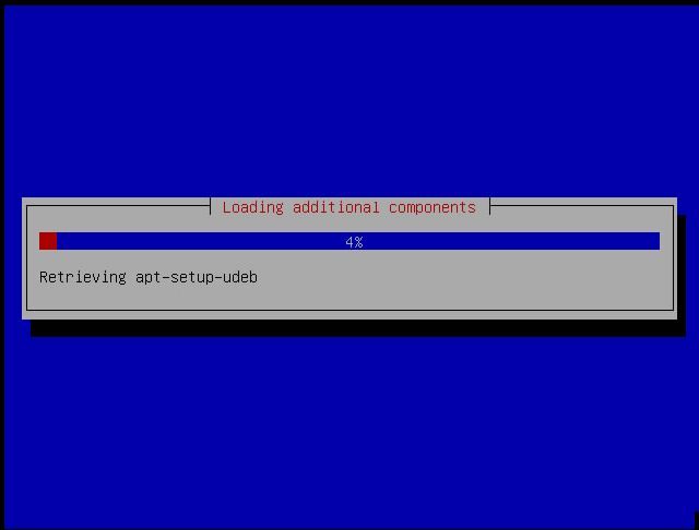

Загрузка дополнительных компонент.
