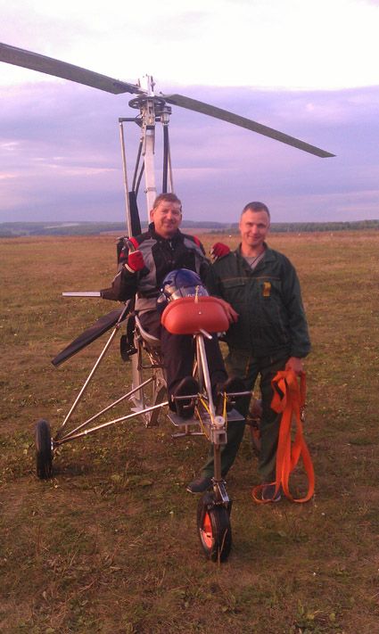

У нас сегодня еще одно радостное событие - на одного пилота автожира стало больше!!Сегодня первый самостоятельный выполнил Макс Жуликов, автор автожира о котором ветка!!Урра!(Макс в зеленом комбезе)

Мои поздравления!!! Максиму и всем, кто причастен к его успеху!
