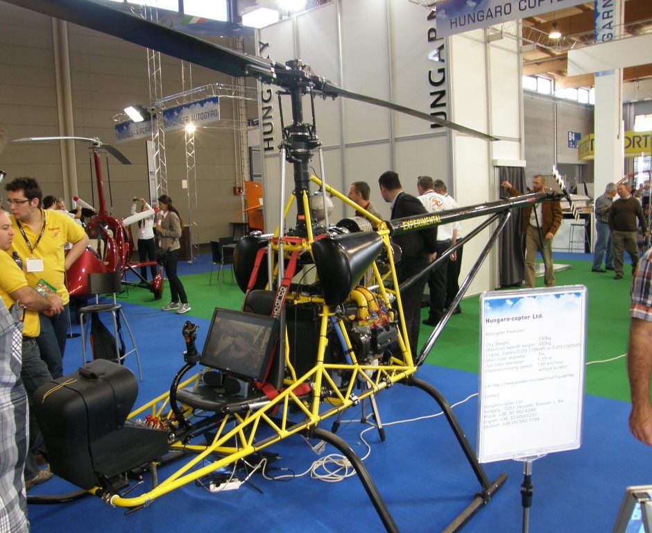

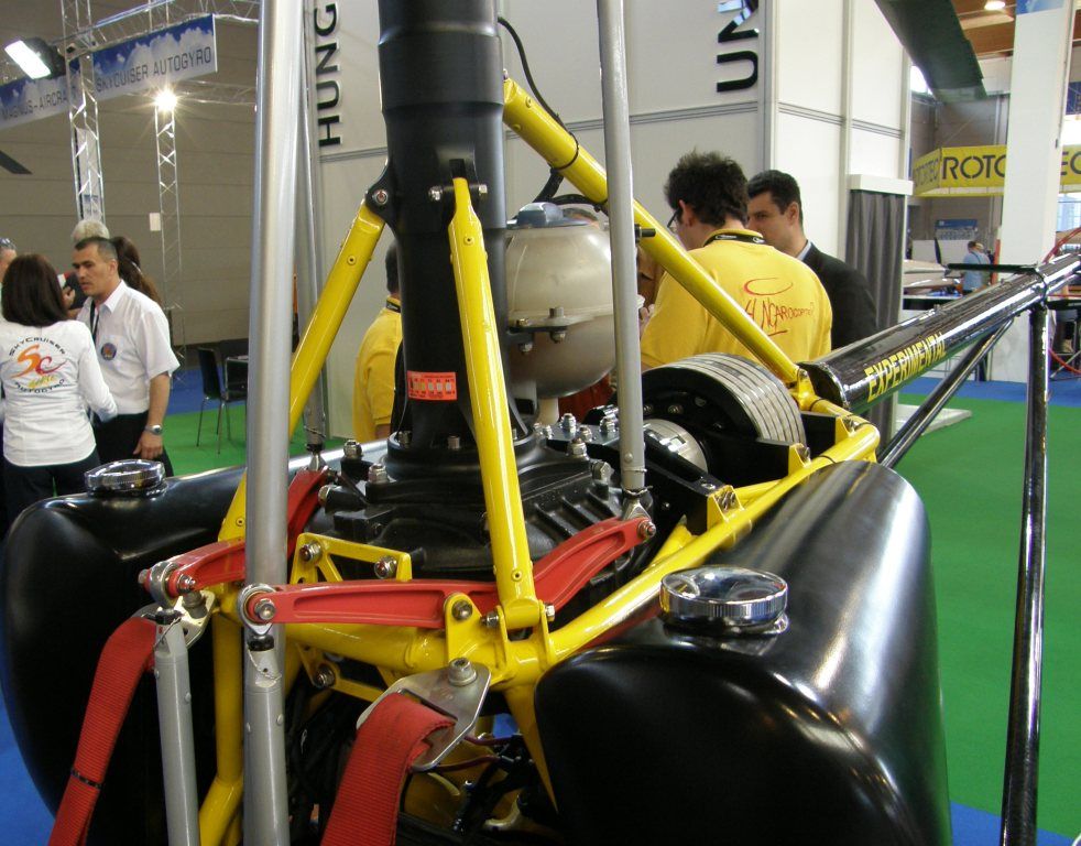

Где можно узнать конструктивные особенности вертолета Хунгаро-Коптер
Этот?
Первое фото 2015г. Фридрихскафен. Выставка Аэро-2015.
    113,2 КБ · Просмотры: 290
    139,9 КБ · Просмотры: 262

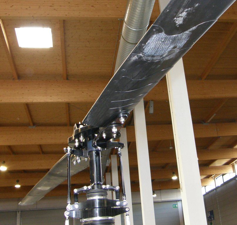

Меня интересовала надстройка выше автомата перекоса, где проходит несущий вал винта и исполнение втулки НВ. А особенности конструкции есть в каждом самодельном вертолете. И не грех с ними ознакомиться, чтобы не повторять ошибок. Для этого мы здесь и собрались.  С уважением ко всем страждущим Петрович.
Петрович! Посмотри личку!
Втулка НВ типа Экзека. Оригинально усилены листами стеклопластика комлевые части алюминиевых лопастей.
Стоимость кит набора - 70000 евро.

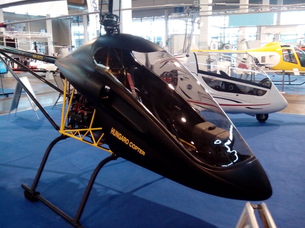

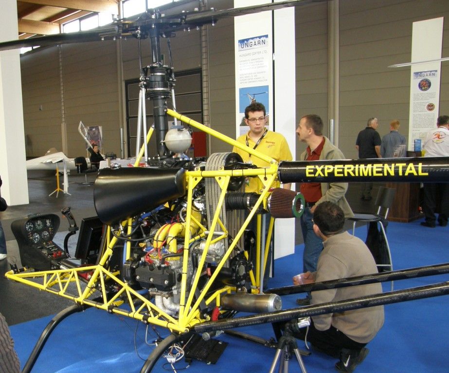

Еще фото. Качество изготовления - отличное.

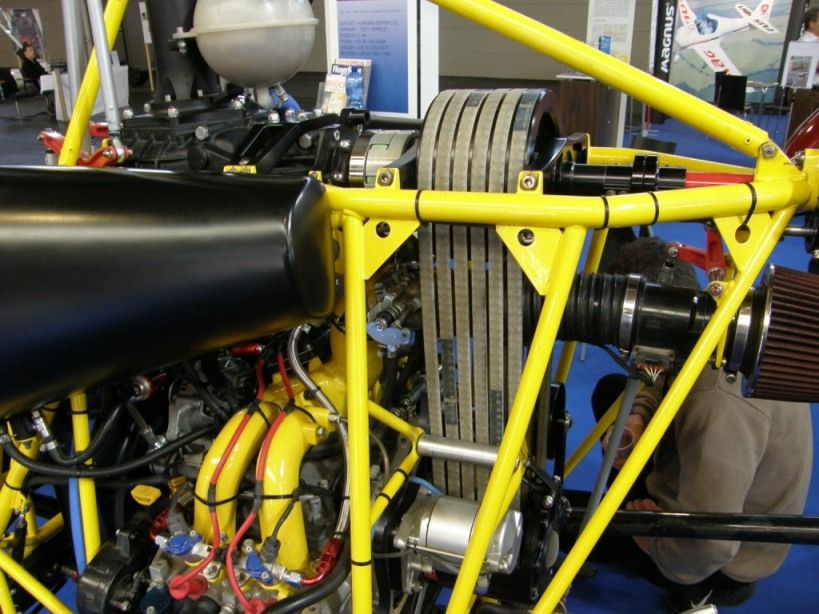

Просто  удивительно  как  авиафирма  решилась  на  использование  автомотора  на  вертолете.  Если  это  не  профанация, то  двигатель  наверняка  претерпел  полнейшую  модернизацию  и  от  него  как  от  автомотора  остался  только  общий  вид  и  название.
По  памяти  кажется  один  из  них  уже  сел  на  вынужденную?    Конечно  строитель  волен  сам  выбирать  мотор  и  он  вообщем  летает  на  многих  самолетах,  но  на  вертолете  мотор это  не  просто   источник  мощности , но  и  приличный  запас  надежности  т.к.  в  случае  отказа   сектор  выбора  у  пилота  будет  не  велик  по  сравнению  скажем  с  самолетом.  Обычно  авиамоторы  на  вертолетах  являются  рекордсменами  для  работы  в  особо  нагруженных  режимах  их  проектируют  именно  под  это.  Автомотор  как  правило  мало  рассчитан  для    длительной  работы  скажем  на  висении , где  потребная  мощность  должна  быть  не  более  0,75  максимальной  иначе  мотору  кирдык.  Если  только  именно  этим  путем  пошли  создатели  этого  вертолета?
потребная мощность должна быть не более 0,75 максимальной, иначе мотору кирдык.
Именно так. По данным на фото выше, для висения при диаметре 7м и весом 450 кг  достаточно около 70л.с. из 136л.с. мотора EJ22.
