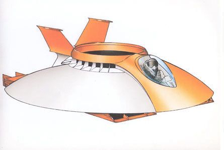

И концепт интересный нарытый в инете:
    13,8 КБ · Просмотры: 591
мелкие я уже видел, концепт неинтересен - почему кабину с пилотом вынесли наружу? теряется процентов 15 полезной площади.
можно ведь сделать стенки "тазика" прозрачными, пилот внутри.
