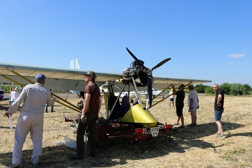

Да, совсем забыл. Хонда, которую я привёз на слёт вместе с самолётом, не совсем подходящим под неё и прицепом, спроектированным именно под всё это вместе 🙂 на момент слёта имела следующие хар-ки: Вес СУ в сборе с ВВ, моторамой, распорками, глушителем, и всеми жидкостями. составил 103 кГ. Мощность 113 л/с при 10000 об. Объём двигателя 750 см.куб. Карбюраторный - 4 шт. Трансмиссия - ременненая (зубчатый). Трансмиссия в сборе - 14 кГ.
Сейчас я работаю над шестерёнчатой для этого же двигателя. и снимаю с СУ всё лишнее. Т.е. сцепление и коробку передач. Это почти 7 кГ. И шестерёнчатый редуктор, по моим расчётам, будет весить около 7 кГ. с 4-мя шестернями.
На режиме 10000 оборотов. двигатель чувствует себя вполне комфортно. По крайней мере положенных 5 минут. Честно говоря. находиться в таком самолёте при этом режиме, очень не комфортно. И не от шума. глушитель у меня 3-х камерный. Сейчас я изготавливаю новое хвостовое оперение по типу Биархавка из стальных труб. И увеличиваю Аг.о и Ав.о. Центровка с этой СУ, получилась 16%., А необходимо -24...26%. После наработки СУ часов 100...150, на самолёт вернётся старое, лёгкое хвостовое оперение и двигатель сил в 60...65. А эта СУ будет на новом двухместном. На который станет изготавливаемое сейчас хвостовое оперение из стальных труб.
