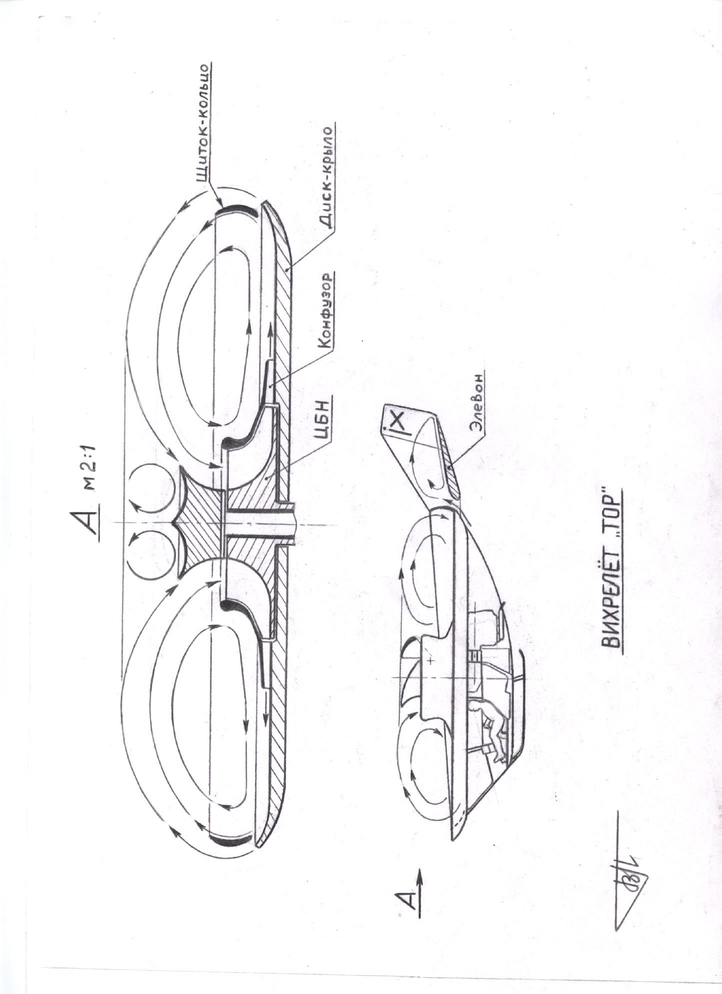

Предлагаю обсудить тему – вихрелёт (ВЛ) «Тор» (везделёт / автолёт (АЛ) / летающий автомобиль) как новое средство дешевого транспорта не требующее дорог. Впервые  предложена реальная схема ВЛ, ЛТХ которого могут быть не хуже, чем у самолетов ВВП при прочих равных условиях. При этом ВЛ имеет более простую конструкцию, чем существующие трансформеры и конвертопланы ВВП с трансформацией крыла.

Предлагаю применить простейший вихревой тор (ВТ) (линейный вихрь, свернутый в бублик). Моделью  траектории воздушных потоков линейного вихря может служить винтовая цилиндрическая пружина. Если такую пружину свернуть в кольцо, получится т.н. браслетная пружина – модель ВТ. Для понимания предлагаю назвать такой ВТ «браслетным» (БВТ). Линейный несущий вихрь хорошо работает на крыле небольшой стреловидности (на крыле Каспера несущий вихрь повышает подъемную силу до 10 раз), надо полагать, что браслетный ВТ должен хорошо работать на дисковом крыле. БВТ генерируется эжектирующим тангенциальным потоком из кольцевой щели конфузора и всасыванием на входном устройстве осевого (ОН)/диагонального (ДН) или ЦБ нагнетателя. КПД такого ЦБН – до 80%, ОН/ДН – еще выше. Выходные лопатки конфузора могут обеспечивать как меридиональные направления подачи, так и под углом к меридианам, - образуя винтовые (спиральные, возможно, более устойчивые) течения по периферии БВТ.
Получить такой БВТ значительно проще, - спиральные течения по малому радиусу создают значительное разрежение в замкнутом объеме, чем неустойчивый вихрь торнадо – в основном с осевым течением по большому радиусу, создающему разрежение только в малом открытом объеме центрального отверстия.
Если "под" ЛА- то вихрелет выродится в плохое подобие "двигателя активной тяги" (погуглите-найдете), и никаких типа "браслетных" вихрей-не будет!. Если "над" ЛА (как на Вашем рисунке)- вообще не полетит, Если "всос" сверху, выброс вниз-ничем принципиально от вертолета не отличается.

  Вихрелет (ВЛ) «Тор» имеет дисковое крыло диаметром 7 м, площадь 38,5 кв.м. При взлетном весе 1000 кг удельная нагрузка = 26 кг / кв.м. За задней кромкой крыла подвешены рули – элевоны. Под крылом – гондола с 4-местной кабиной и силовой установкой (угловой редуктор/мультипликатор, двигатель М332В). Наличие редуктора допускает, при необходимости, форсировать двигатель по оборотам. Управление при ВВП и переходных режимах струйное. На остальных режимах управление элевонами и РН. Входное устройство ОН/ЦБН для повышения эффективности на «крейсере» – регулируемой геометрии. Кольцевой щиток служит для запуска ВТ, - на крейсерской скорости передняя часть убирается в крыло за счет наклона и сдвига назад. Это позволяет уменьшить сопротивление и использовать подсасывающую силу в передней части ВТ. Задний сектор кольца стабилизирует ВТ и способствует образованию над элевонами вихря–«обтекателя» ВТ. Центр давления диска-крыла в полете смещается вперед, - для балансировки нужна подъемная сила на элевонах. Возможно, если, при влиянии ВТ, для балансировки потребуется создать вихрь под элевонами, для этого их придется поднять до верхней кромки кольца.
На схемах ЦБН для наглядности изображен в увеличенном масштабе.
    158 КБ · Просмотры: 392
Если не секрет. Поясните "ноу хау"...какова физика реверса вихря в заднем секторе в полёте., какова динамика переходного режима  и влияние на безопасность..?
Для чего нужны вихри и что они там делают?
Видимо, они должны там создавать пониженное давление над диском "крыла". А вот, радиальный компрессор диаметром метра 3 😱, ещё та задачка.
Уважаемый Грей, у Вас вихрь замкнутый и взаимодействует сам с собой, нет взаимодействия с внешней средой, поэтом разряжение возникнет только внутри Вашего вихря и ничего кроме расслоения воздуха по температуре (типа как в трубе Ранка) боюсь, что Вы не получите. Для того чтобы аппарат поднялся на землёй Вам необходимо энергию вихря передать окружающему воздуху и от этого самого воздуха получить реакцию опоры, которая и может оторвать Ваш аппарат от земли. В ютубе полно роликов про полёты дронов, использующих эффект Коанда. Это как раз и есть один из примеров развёрнутого вихря, который взаимодействует с окружающим воздухом.

Несущий вихрь над крылом давно используется для повышения подъемной силы.  Например, у МиГ-29, Су-27 до 45-50% своей подъёмной силы создаются за счёт вихрей, образующихся при срыве на передних кромках корневых наплывов, причём на углах атаки более 17° роль  корневых наплывов значительно возрастает. На новом Су-57 размах  корневых наплывов составляет уже 46% общего размаха.  А на крыле планера Каспера несущий вихрь повышает подъемную силу до 10 раз.

Вихрь реверсируется скачкообразно, на безопасность это не повлияет.
@ Грей
Как осуществляется компенсация РМ ЦБН?
А также, как парируется ГМ ЦБН при изменении углов тангажа и крена? Величину их оценивали?
Ведь это летающий маховик (ЛМ) по сути!
Грей, я настоятельно Вам рекомендую строить простые модели. Иначе потратите слишком много времени впустую. Судя по схеме, как я уже говорил в другой теме, у Вас с такой формой получиться не подъемная сила,а прижимная. Мы ставили  самодельный ЦБ-компрессор над прямой поверхностью у нас получалось около 0,2 Н прижимной силы при 20Вт на компрессоре. Площадь входа и выхода на копрессоре составляла около 7 см^2. Только добавив конусности, а затем изгиб в профиль диска, получалась маленькая подъемная сила.
Вы не в курсе что там за вихрь и что делает этот вихрь там на крыле.
Глядя на вашу [highlight]нелетайку[/highlight] можно просто оценить результат такого кручения воздуха, если только Вы сможете заставить так кружиться воздух.
Если в результате кручения воздуха не происходит отброс каких то масс воздуха в определенную сторону с определенной скоростью, то Вы фигу получите хоть какую бы то ни было тягу.
А вот на всяческое закручивание воздуха вы определенно потратите энергию без всякой пользы.

И даже если Вы останетесь верны этой бредятине, то что скажите про верхнюю часть Вашего вихря где сверху скорость меньше, (нулевая) а в вихре больше.
Так куда будет направлена равнодействующая сила в том вихре?
Вам же сказали, что давление упадет только внутри того вихря, но толку от этого не будет так как равнодействующая будет всё равно равна нулю.
И только оторвавшиеся массы воздуха смогут что то создать в виде сил, но они будут направлены совершенно в другую сторону.
Вам и об этом уже сказали до меня.
