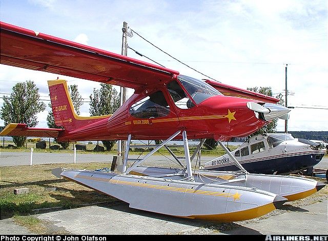

Кто имел опыт эксплуатации этих самолетов подскажите пожалуйста что лучше Вильга или Як12, есть предложения,
цена примерно одинаковая :-/
а почему так котегорично? В чем собственно разница?
Тяжелая прожорливая ВИЛЬГА с кошмарной аэродинамикой создавалась с одной целью -таскать планера .Единственный ПЛЮС у нее это плюханье  на малопригодные для посадки площадки ,с целью эвакуации планера на аэродром базирования.То ли дело легкий ,неприхотливый ЯК-12 "кушающий" 76-80 бензин ,с более высокими ЛТХ.А в простоте обслуживания ,в силу ее конструкции,то вообще в доску свой. :IMHO  Универсальность ЯК-12 уступает лишь АН-2..
По этому поводу есть статья на форуме http://www.reaa.ru/cgi-bin/yabb/YaBB.pl?num=1325431628   Создавалась она для всяких целей.  А вот таскать планера ее заставил Покрышкин. И правильно сделал.  Читайте первоисточники, как говаривал историк Авиации Иванов.
    89,7 КБ · Просмотры: 147
Я так думаю dgango хочет для себя летать,а не планера таскать.Почему-то у нас пошел бум на ЯК-12ые,а не на ВИЛЬГИ,которые и нахрен не нужны..
Если вам таскать планера то однозначно вильга(на снижении экономия времени получается) если летать куда - нибудь то як-12 , обзор из як-12  похуже чем у вильги на ней обзорный полет совершать приятнее так как очень обширное остекление, як более неприхотливый, на мой взгляд даже более долговечный если следить за обшивкой,на вильге тряпичной обшивки нет, тут есть свои существенные плюсы, вильга может сесть и взлететь с очень маленьких площадок, если брать для аэродромных полетов то подойдет и як и вильга , по прожорливости что як что вильга жрут примерно одинаково, як более грузоподъемный, имеет вместительный багажник... Оба самолета по своему хороши.
