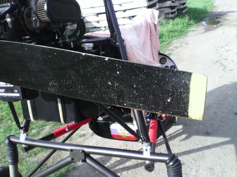

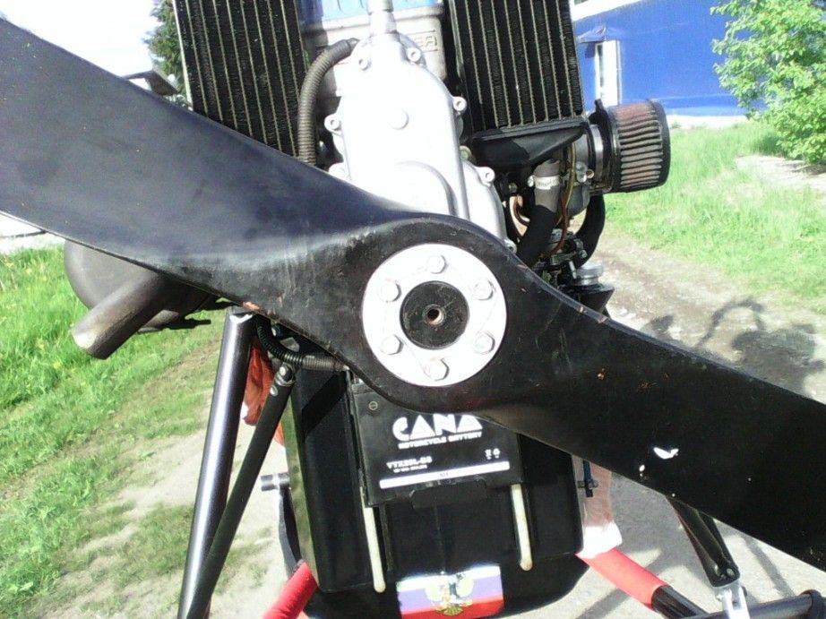

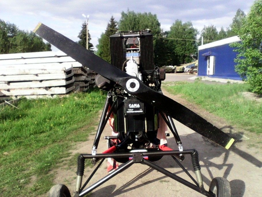

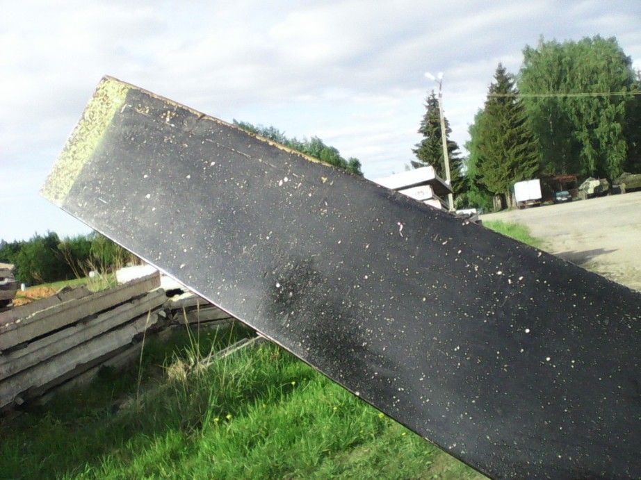

Продается деревянный моноблочный правый для Р-582, история винта: был изготовлен на заказ в 2004г  в Истре ( фио мастера не помню) для СУ на базе Сузуки G-13, но оказался немного легковат для нее, налетал на сузуке часов ок. 70-80, затем после покупки киевпропа был зачехлен и уложен в ЗИП , так и пролежал в запасных до сего времени, на днях решили опробовать его на 582-м с редуктором 3,0 , результаты таковы: при Тн.в.=16грд и Ратм=740мм  на взлетном в наборе раскручивается до 6400 об/мин , Vy=6,5м/с в одно лицо и 4м/с в два, обороты в г.п. 4200 в одно и 5200 в два лица, облет производился на дельталете типа Фрегат с крылом "Марлин", стат. тягу не замеряли - не чем, масса винта 3,4 кг , диаметр 1,76м, оковка латунь 20см от законцовки и далее 20см латунная сетка. Для химиков - хороший  бюджетный вариант. нах-ся в Смоленской обл., отправка любой ТК, для предложений работает личка и тел. 8900219пять870.
