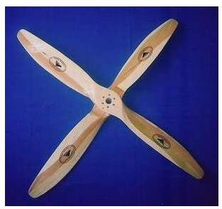

Как вариант, думаю, что можно рассмотреть маршевый винт, состоящий из двух моноблочный винтов, закреплённых на одном валу один уложенный на другой (псевдочетырёхлопастный винт).

Расположение этих двух винтов не обязательно должно быть под 90 градусов.
Поэксперементировав с углом взаимного расположения (винт в виде "Х" (икса)) можно было бы попробовать снизить шум работающего марвинта.
Как Рулевой Винт Ми-28 и РВ некоторых зарубежный вертолётов.
Неоспоримые плюсы такого винта:
+ вроде не двухлопастный, но такойже не шибко дорогой, как моноблочный;
+ нет необходимости сильно усложнять редуктор марвинта;
+ есть вероятность снизить шум от работающего винта.

Во!
То, что надо.
Хенрик, спасибо за фото "блока из моноблочных".
А по самодельным "иксам" возможно то, что таких фотографий очень мало.
А может быть и такое, что иксами из моноблочных винтов для СЛА ни кто не занимался вообще.

Спасибо! Это хорошо! А возможно ли делать винты из дерева, но переставляемые наподобие пластикого? Используя ступицу от него.
Но уже, это вариант. Как минимум такой винт в два раза дешевле пластикого. И красивый, можно потом будет подарить, для сувенира  🙂.
Если изготовить лопасть с теми же размерами, что и пластиковая переставная,
то думаю, что комель такой лопасти может не выдержать таких нагрузок.
Думаю, что для "подломиться в комле" хватит и половины (если не меньше) тех нагрузок, которые "не напрягаясь" долгое время воспринимает пластиковая лопасть.
