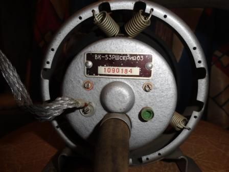

вк-53рш, вк-53э-рб.Эуп-53.
android
урал
рабочие с паспортами,1979-1985г.в.

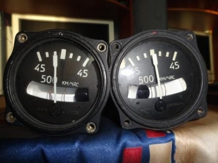

извиняюсь если не в тему, может кому попадались имитаторы ЭУП-53?
такие приборы имеют в низвании индекс "И"
Для начала где нить нужно самоль найти летающий с такой скоростью, которая нарисована на циферблате. На скоростях 100-200 км . ч . лопатка , если снять стекло, будет работать в качестве вентилятора.
то что лопатка будет занижать крен на меньших скоростях думаю да. а почему крутиться как вентилятор?
не силен в теории приборов-умею только смотреть
Не занижать, а завышать, показания крена приблизительно в 4 раза.  Т. Е. при крене 10 град. лопатка будет падать на упор-ограничитель, а в небольшую болтанку будет болтаться между упорами. Способ борьбы только один, увеличить усилие пружин рамки, а затем на стенде , или в полете оттарировать.
